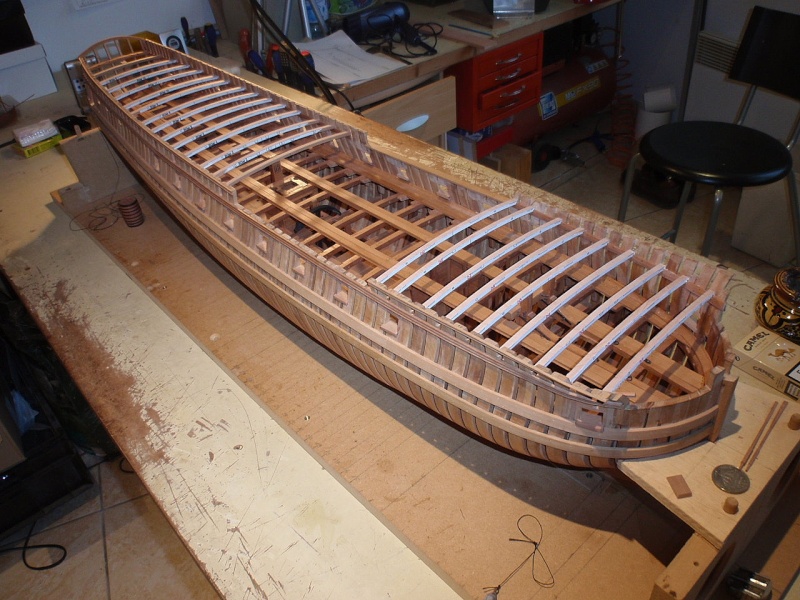

Reprise des travaux sur le chantier abandonné depuis trois mois;
mise en place des bauquières des gaillards et préparation des baux ;
En attendant vos observations, bonne soirée

Gérard, est-ce que tu abandonnes le pont en l'état?

Pierre Blanc a écrit:Bonsoir.
Bonsoir Pierre,
Le pont sera terminé sur tribord, je ne pose pas pour l'instant les lattes et les traversins simplement pour passer l'embout de mon petit aspirateur.
La prochaine phase (déjà commencée) sera la confection de la vaigre bretonne et du vaigrage jusqu'a la bauquière des gaillards. Ensuite, l'aménagement des chambres d'officiers viendra se mettre en place.
