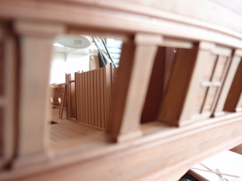

Message  g.besson le Mer 16 Mar 2011 - 12:47
Suite des cloisons des chambres;
Re: Modèle "le Gros-Ventre" au 1/36 par G.Besson
Message  Michel Saunier le Mer 16 Mar 2011 - 13:15
Bonjour Gérard
Tu pourras dire au chef de chantier que ses cloisons me plaisent beaucoup. J'ai les mêmes à faire bientôt...
Messages : 5639
Message  a.pichenet le Mer 16 Mar 2011 - 13:22
sauf si c'est du à la macro, je trouve tes joints de lambris un peu large je verrais plutôt 3/10 maxi.....bonne continuation.
Messages : 793
Message  Pierre Blanc le Mer 16 Mar 2011 - 15:26
Gérard, je trouve que tes cloisons sont belles. Je ne sais pas si tu y pense mais je te signale de ne pas oublier le passage de la gouttière renversée pas évidente à repérer sur les plans.
Messages : 2610
Message  g.besson le Mer 16 Mar 2011 - 22:55
Pour Pierre;
merci pour le rappel de la gouttière inversée mais je ne l'oublie pas. Les cloisons ne sont pas fixées et je ferais toutes les entailles pour les baux et gouttière en même temps.
Pour Alain;
J'ai pris l'option de cette largeur de joint creux, 27mm à l'échelle 1 après avoir regardé ce qui se faisait en la matière.
0.3 ou 10.8mm à l'échelle 1 ressemble plus à de la frisette qu'à du lambris, mais chacun fait comme il veut. En revanche, il faut savoir qu'à échelle réduite, certains détails doivent être plus marqués pour qu'ils apparaissent.
