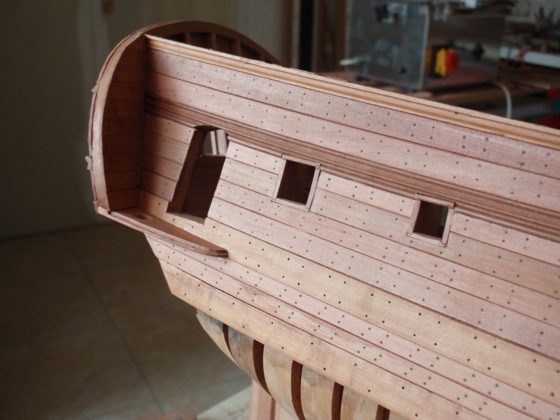

Message  g.besson Sam 19 Fév 2011 - 17:36
bonsoir à tous,
Le bordage des oeuvres mortes se termine, encore 2 lisses entre les préceintes et le pourrai poser la sole des bouteilles.
Sur la première photo, derrière l'étambot et avec un peu d'attention!, vous pourrez voir ma "machine" à cintrer les virures à plat...
Modèle "le Gros-Ventre" au 1/36 par G.Besson - Page 4 Bordag13
Vue des caissons qui forment le dormant des fenêtres. La saillie sera ajustée après la pose du doublage.
Modèle "le Gros-Ventre" au 1/36 par G.Besson - Page 4 Caisso10
Modèle "le Gros-Ventre" au 1/36 par G.Besson - Page 4 Fenatr17

Message  Pierre Blanc Sam 19 Fév 2011 - 21:36
Ton GV progresse beaucoup en ce moment, mais ces clous qui apparaîssent dans la maille ... d'accord on verra plus après. Modèle "le Gros-Ventre" au 1/36 par G.Besson - Page 4 450410

Message  g.besson Sam 19 Fév 2011 - 22:22
Bonsoir Pierre,
Ce n'est pas la maille mais les entailles recevant les montants du garde-corps Modèle "le Gros-Ventre" au 1/36 par G.Besson - Page 4 522816 donc il y a des clous Wink
