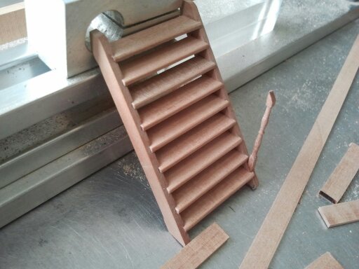

J'ai réalisé la grande échelle et je me pose la question de savoir s'il faut ou pas une main courante. Gérard n'en a pas représenté sur la mono mais des bâtiments de la même importance en sont pourvus. Qu'en pensez-vous?
D'ailleurs, à ce sujet, connaissez-vous une méthode pour la fabrication des jambes de force. La section du carré dans lequel elles sont inscrites est de 2,2mm de côté. J'ai essayé entre pointes mais lorsque j'amène mon outil en forme sur le carré, ça éclate!

Je suppose que tu parles des montants qui soutiennent la rampe. Il me semble qu'il n'y a que ceux du du bas qui sont en bois tourné.
Pour ce genre de petites pièces il faut tourner près du mandrin avec un support en bois placé dans l'étau juste dessous et en agissant avec une lime aiguille.

Gérard, si tu as ce qu'il faut, il faut tourner ton carré monté dans une pince de serrage du bon diamètre. Tu peut sortir ton bois au fur et à mesure des besoins. Ça tournera toujours rond.

Vous faites comme vous voulez mais c'est une gabarre, pas une frégate et une rampe n'est pas nécessaire.

G. Delacroix a écrit:Vous faites comme vous voulez mais c'est une gabarre, pas une frégate et une rampe n'est pas nécessaire.
Bonjour Gérard,
J'avoue que je me doutais un peu de votre réponse. Effectivement la hauteur sous barrot est faible et l'on peut se maintenir assez facilement dès que l'on a le pied sur la première marche.
Cette échelle restera donc en l'état en attendant d'investir dans des pinces pour le prochain modèle, comme Gérard2 me le préconise.

Technique pour réaliser les entailles des marches d'échelle :
Découpe de 2 planchettes à l'angle formé par le limon de l'échelle - collage de celles-ci sur un support. Il n'y a plus qu'à aligner ce support sur le chariot de la fraiseuse pour faire les entailles. Les limons de l'échelle sont maintenus en place par 3 gouttes de cyano. Il suffit ensuite de donner un petit coup de marteau pour qu'ils se décollent.
Les fonds des rainures des marches seront finis avec un ciseau affûté à la bonne largeur.
Voilà une échelle finie :

C'est quand même bien une fraiseuse.

Pierre Blanc a écrit:Bonsoir.
Il est vrai que pour ce genre d'exercice cette machine est assez pratique !
