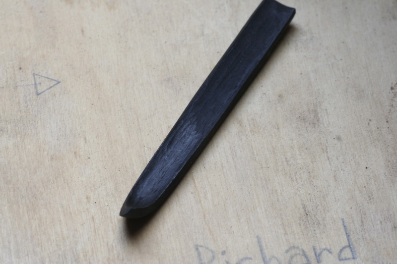

Message  Nostromo le Lun 5 Déc 2011 - 12:51
L'expérience c'est le nom que chacun donne à ses erreurs. Comment tout à fait vrai. Je dois refaire la pièce est trop court, les photos sont claires, je les aime pour cela. Pas mal, toute l'expérience.
Que pensez-vous? D'après les dessins que j'ai quelques incertitudes. Merci pour toute réponse.

Message  G. Delacroix le Lun 5 Déc 2011 - 19:33
La pièce 1 est la deuxième préceinte, la pièce 2 est le remplissage et la pièce qui se retourne sur la lisse d'hourdi est la première préceinte.
Je ne vois pas où est le problème avec la pièce de Nostro scratch Sa longueur, réduite, est bonne puisque c'est une pièce de tour nommée "pointe de préceinte".

Message  Nostromo le Lun 5 Déc 2011 - 21:20
Préceinte du tort, a le coté droit comme un mur, le cote en muraille, qui n'a point de rentrée. Si je me trompe.

Message  Nostromo le Mar 6 Déc 2011 - 17:16
Peu de progrès, toujours première préceinte. Réalisée par pièce. Bonne soirée à tous. Bonjour

Re: Le Bonhomme Richard de Nostromo 1/48
Message  Nostromo le Mar 6 Déc 2011 - 19:46
matiz a écrit:effectivement, ta preceinte in ébène, est très belle
Travail sur le bois d'ébène, semble avoir quelque chose à voir avec le cristal, dur, mais il se casse facilement, il n'aime pas les courbes. Et ennuyeux, tout sales que les approches.
