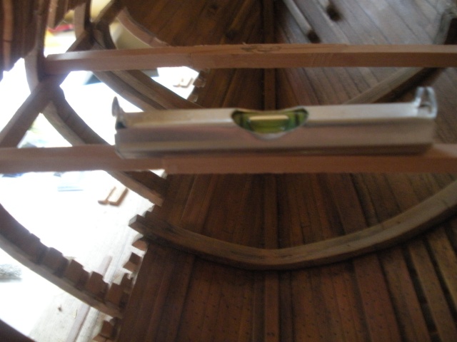

Le niveau c'est le seul moyen de la coincer qu'il ait trouvé.

Le niveau à bulle pour le plancher c'est bien mais la coque est-elle parfaitement horizontale ?
Je le pense, j’ai posé les baux du premier pont, tout est bien droit , pas a retoucher par apport a la monographie, le travail se fait sur un meuble, il est posé sur les accoudoirs d’un fauteuil pour les photos(ou je m’arrange a mettre le niveau droit, comme sur le meuble), maintenant si le vaisseau a bougé de son socle j’espère que l’œil ne percevra pas la différence.
Très bien .Avoir découpé maintenant n'est ce pas un peu tot ?
eternel question ,quand faut il ouvrir ?, pour moi le plus tard possible ,mais la pas de choix seule solution pour pouvoir travailler facilement a l’intérieur , si j’ai une variation d’un couple, c’est facile a reprendre(élasticité par intercalaire).
J’aime pas trop coincer la bulle, sans occupation je m’ennuie assez rapidement.

Je pense qu'il n'y pas a beaucoup de choses à l'horizontale sur une charpente à part la quille lorsqu'elle est posée sur un support horizontal.

C’est exact, sur petite longueur oui, sur la longueur total les baux relèvent a peut près de 4 mm a la poupe par apport a la proue (a l’échelle 72). Donc j’aurai une pente sur la longueur
Le plancher ou le niveau a été mis il y a une légère pente comme sur la monographie.

plutôt que de chercher la bulle, un bon trusquin avec un bras rallongé et un réglet pour plonger dans les entrailles, ça permet plus facilement de relever les cotes, quelque soit l'horizontalité du chantier.
mais chacun fait comme il le sent. A cette échelle, une erreur est vite arrivée !
