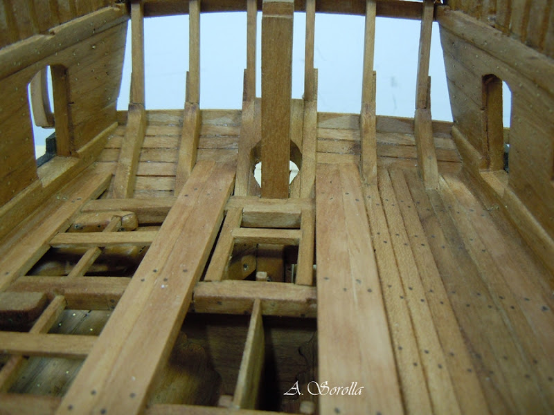

Message  a.sorolla le Mer 3 Aoû - 14:55
Je veux montrer mes progressions de derniers jours
Je montre la réalisation au cours de la structure du pont, puisque dans ce point on pourrait corriger n'importe quelle erreur qu'il a commise.
plus de photos dans le spolier
Merci beaucoup.

Re: Modèle du "Gros-Ventre" au 1/36 par Adrian Sorolla
Message  a.sorolla le Lun 8 Aoû - 9:51
La structure du pont est terminée
J'ai commis une erreur dans l'emplacement du pont, il est 2 mms. plus haut, je vais prendre de nouvelles mesures puisque combien de problèmes on peut me causer cette erreur. scratch

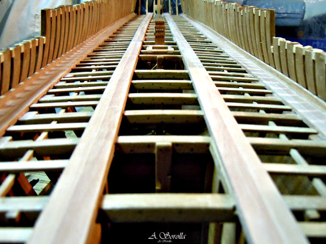

Message  a.sorolla le Lun 3 Oct - 19:09
Je veux montrer mes travaux de derniers jours
Adriá
Messages : 445

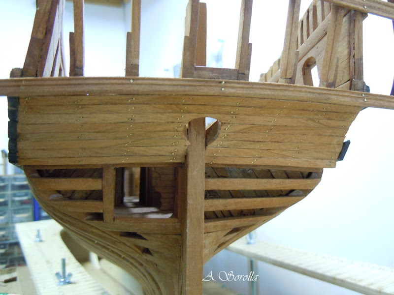

Message  Francis Jonet le Lun 3 Oct - 19:41
Beau travail Adrian,
Cependant la voûte d'arcasse mériterait plus de soin. Elle n'est pas terminée je pense ?
Messages : 5775
Message  a.sorolla le Lun 3 Oct - 20:15
equinoxe91 a écrit:Beau travail Adrian,
Il pourrait être plus concret, j'ai eu à préparer la partie de poupe avec célérité pour porter le GV à un échantillon.
S'il n'est pas resté bien, je peux démonter tout et recommencer à réaliser la voûte.
Merci beaucoup Francis, par son opinion.
Voir une photo de l'échantillon.
Adrian
Message  g.besson le Lun 3 Oct - 20:43
J'adore la photo n°2, la patine du bois et sa couleur. On a l'impression de regarder un modèle ancien.
Là, le bordage du pont ressemble vraiment à celui d'un bateau et pas à une piste de danse.
En revanche a.sorolla, ne précipite pas le travail pour une exposition.
Message  a.sorolla le Lun 3 Oct - 20:54
Merci Gerard, par les commentaires, et aussi je tiendrai en compte de la proche fois ne pas aller avec rapidités.
Adrian
