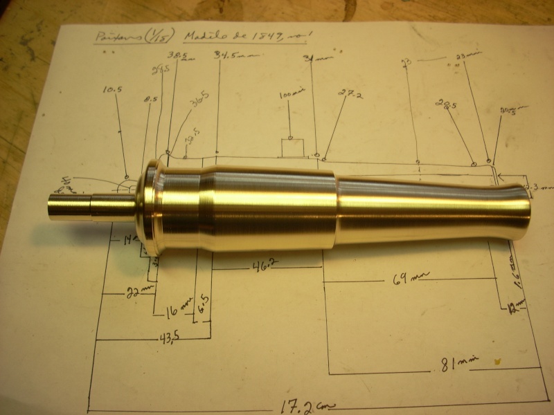

Message  Dumas Sam 14 Jan 2012 - 23:22
Merci pour vos efforts. Toutefois, grâce à des photos que notre ami Gérard Rousseau m'a fait parvenir de son modèle, je suis maintenant en mesure de poursuivre. D'ici deux ou trois jours, je vais finalement sortir d'un sprint d'écriture très prenant et vais pouvoir continuer mon propre projet. Ce canon ne sera pas donné. Comme vous me l'avez demandé précédemment, je vous tiens au courant de chacune de mes étapes.
Voici donc le fût tourné, prêt à recevoir ses tourillons, la lumière et l'anneau ouverte pour la brague. Le défi est grand pour cette dernière...
Mes amitiés et ma gratitude pour vos efforts,
Dumas
Chacune de ces trois étapes prend environ trois heures...

Canon-obusier à la Paixhan, modèle  1842, no 1 - Page 4 Empty Re: Canon-obusier à la Paixhan, modèle 1842, no 1
Message  Dumas Dim 15 Jan 2012 - 20:19
Au 1/18.
Merci pour le compliment, mais je vous dirai que rien n'est encore gagné. Plus le modèle du canon est récent, plus il est compliqué. Celui-là, c'est la masse de métal, même au dix-huitième, qui fait problème. Souder une pièce minuscule sur cette masse, se complexifie. Qui plus est, je n'aime pas chauffer ce métal parce qu'il perd sa virginité et se ternit rapidement. Même noirci, le noir devient jaspé.
Seule alternative, une pièce ajustée au millième de millimètre, collé à la cyano et rivetée avec le souci de rendre l'opération indétectible.

Message  Dumas Jeu 19 Jan 2012 - 21:36
Rapport d'étape de mon Paixans, no 1, modèle 1849.
Les accessoires arrières ont été posés (sans soudure s'il vous-plaît !). Ils comprennent la partie inférieure de l'anneau de brague, la rampe pour la hausse et le bassinet prêt à recevoir sa platine. Au centre, ce qui doit être un support de visée, est également complété et posé. Ces pièces sont encastrées dans le fût pour ne faire plus qu'un.
Un exercice très difficile à faire pour un perfectionniste, ce qui implique d'abord un premier essai et un exercice de style en réel sur le métal avec tout le risque que cela comporte. Je vous signale, en passant, que je n'ai que le dessin brumeux de M. Boudriot et les explications très ténues du fameux Mémoire DEA, soit le No 376. Ne manquent plus qu'à résoudre la question du guidon (mire avant) et du dessus de l'anneau de brague que je devrai faire à taton vu l'absence d'information là également.
1ère question :
À la page 74 du DEA, il est écrit : « Avant l'élargissement de la volée se trouve un fronteau de mire ». Cette explication mériterait de figurer dans les énigmes du « Code Davinci », car le dessin ne porte aucune trace d'une mire avant (mais M. Boudriot figure une simple coche) Votre avis ?...
2e question
Les épaulements des tourillons, partie supérieure, semblent vouloir dire qu'ils sont rabottés horizontalement. Votre avis serait également apprécié à cet égard...
Note : lorsque le fût sera noirci à son tour, l'effet des pièces ajoutées va s'atténuer pour le mieux...

Message  Dumas Dim 22 Jan 2012 - 21:08
Vous m'aviez reproché de ne pas vous donner de suivi, alors voilà, c'est fait, j'ai respecté ma promesse. Le fût est terminé et je passe à l'étape de l'affût.
J'ai tout donné ce que je pouvais.

Message  Dumas Lun 23 Jan 2012 - 0:14
C'est aimable à vous, mais je suis loin de la coupe aux lèvres. J'ai de la difficulté à comprendre l'affût, M. Boudriot, dans son artillerie de Mer, nous retourne aux figures 7 et D. Je comprends mal. Quelqu'un aurait-il de bonnes explications pour la bavette arquée qui, selon ce que j'en comprends, est faite pour buter sur le bord de la muraille ou du sabord. Comment est faite réellement cette bavette et comment est-elle fixée à l'affût ? Même question pour le fond de l'affût. Il semble y avoir une pièce de bois entre l'essieu et la mortaise ???
Quelqu'un a-t-il réponse à ces questions. Et des illustrations ?...
