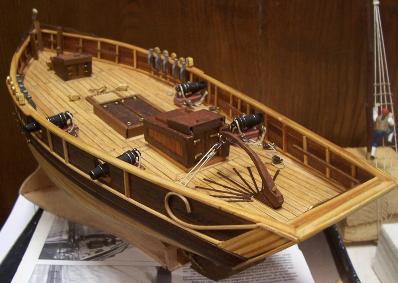

apres moultes hesitations, vue le haut niveau de ce forum , je vous invite a decouvrir ce sujet un peu "special "
j 'ai pris comme base le Kit Constructo le CAMARET , Cotre Langoustier au 1/35 e , et j'ai tenté d'en faire............. un petit Cotre de contrebande , sevissant en mer d'Iroise en 1780
le kit d'origine
Cotre  de  contrebande 1780   (ex Camaret , 1/35e  kit  constructo  Camare19
pas de tres grosses modification sur les oeuvres vives , juste la supression de l'helice , et la reprise de l'etambot ,
petites modifs sur le pont , avec le changement de guindeau , la retrecissement de la descente arriere , panneaux de cale , mise en place de 4 caronnades ,reprise de la barre franche , etc etc ...
le pont et ces agrees

voila ou j'en suis , reste pas mal de chose a faire , je compte sur vous pour me dire les grosses ereures que je n'ai pas manquer de faire ...

Message  Carrick Ven 13 Avr 2012 - 11:02
Cotre  de  contrebande 1780   (ex Camaret , 1/35e  kit  constructo  2780229832
C'est un travail sympa et rigolo, mais il y a quand même un hic majeur, c'est que ce type de carène n'existait pas en 1780, surtout dans ses façons arrières !
Quatre caronades, c'est peut-être beaucoup, non, pour un canot de ce tonnage ?
Les taquets anti-dérape ne partent pas en étoile depuis le sabot de gouvernail, mais forment un secteur bien plus ouvert et transversal en avant. Il faut se représenter que l'homme de barre n'est pas à l'aplomb de sa barre.

Message  breton 29 Ven 13 Avr 2012 - 11:47
Voir "les passagers du vent " pour une bonne approche d'un cotre contrebandier. (Je ne sais plus quel épisode)

Message  cap coeurdemiel Sam 14 Avr 2012 - 8:34
re Cotre  de  contrebande 1780   (ex Camaret , 1/35e  kit  constructo  651131
merci de vos réponses ,
je sais que cette réalisation , n'a rien de véridique
le seul but de cet exercice est de comprendre et maitriser un greement !! hee oui !! moi je suis du milieu des terres ... y 'a pas de bateaux par chez moi
Carrik , tu dis que la forme arrière, n’était pas celle ci ,je me suis servi de doc genre Anathomy Of Chips , Cutter ALERT 1771, et de mon MZ,( d’où la patte d'oie du barreur ), donc je reconnais aisément que des erreurs se sont produite , pour les caronades , c'est vrai que 2 aurais été suffisant , mais caprice d'armateur , il en a voulut 4.....
Breton , c'est vrai que cette BD, les passager du vent , est Diablement bien construit et documenté... t'as raison , faudrait que la relise
ce cotre sera mis en situation dans un Diorama , sous vitrine

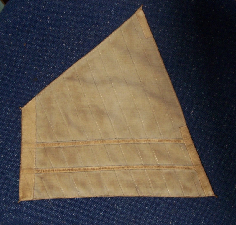

Message  cap coeurdemiel Mer 25 Avr 2012 - 8:54
ebn y' a foule !!!!!!! lol!
fabrication des voiles , elles sont faites en cotton tres fin ( drap de dessous use) , teinte au brou de noix , et cousu par ma moitie
Cotre  de  contrebande 1780   (ex Camaret , 1/35e  kit  constructo  100_4336
elles seront montés avec des rabans de ferlage , reste encore les cargues ...
la voile dite de "fortune " et carguée sur sa vergue , et le "hunier" et legerement gonflé par le vent

Message  Francis Jonet Mer 25 Avr 2012 - 9:14
Hervé,
Ce n'est pas comme cela qu'une voile est carguée, le maximum de toile est amené au milieu de la vergue.

Message  EricLem Mer 25 Avr 2012 - 9:49
elle est plutôt ferlée, là.

Message  GioMunisso Mer 25 Avr 2012 - 14:26
Bonjour félicitations une grande réussite, malgré les erreurs de documentation sur certaines questions, je trouve votre travail très intéressant. Je sais bien que le Camaret a des tres belles lignes. Vos changements conféreront au cutter un très bon allure.
Une question, comme vous avez fait la teinture des voiles? J'aime la couleur uniforme il l'a fait.

Message  cap coeurdemiel Jeu 26 Avr 2012 - 8:44
merci de vos remarques , cette realisation , n'est en aucun cas de l'Arsenal , j'aime a le repeter ...pour le voile , j'ai tous melangé drunken , donc ferlée !!!!
GioMunisso , la teinture est un bain de 75% de broude noix et de 25% eau ,
pour le vieillissement : avec de l'eau , repasser avec un pinceau large , au centre des laizes , ( par capillarité le centre s'eclaici ) , puis , amidon a tissus en bombe ( attention cette teinture est soluble a l'eau )

Message  Francis Jonet Jeu 26 Avr 2012 - 9:02
EricLem a écrit:elle est plutôt ferlée, là.
Éric, peux-tu me donner plus de précision sur la différence entre carguer et ferler : je ne connais pas bien la différence ces deux termes.
J'ai regardé dans mes dicos, mais je n'ai pas bien compris sans images.
Messages : 9508
Cotre  de  contrebande 1780   (ex Camaret , 1/35e  kit  constructo  Empty Re: Cotre de contrebande 1780 (ex Camaret , 1/35e kit constructo
Message  EricLem Jeu 26 Avr 2012 - 9:29
je dirais que carguer, c'est ramener sur les cargues, un peu en vrac, et ferler c'est serrer le long de la vergue ou de la draille, de façon plus durable. Carrick va se faire un plaisir de tout dessiner...

Message  daniel11 Jeu 26 Avr 2012 - 9:52
Dico que j’utilise pour traduire
http://christophe.borzeix.perso.sfr.fr/GlossaireMarine/glossaire.htm
CARGUER : Agir sur les cargues pour étouffer les voiles et les plier contre les vergues.
FERLER : 1. La voile, une fois carguée, est pliée autour de sa vergue, pli sur pli, à l'aide de raban. Pour les voiles triangulaires ou auriques, on dit plutôt "Serrer". 2. Ferler un pavillon c'est le plier et le rouler en le maintenant ensuite avec sa drisse.

Message  G. Delacroix Jeu 26 Avr 2012 - 11:04
Je pense que cette voile n'est ni carguée ni ferlée, elle est simplement pliée sur ce modèle, méthode qui, étant donnés le gréement théorique d'une voile et l'échelle du tissu, est impossible dans la réalité.
Voici comment elle devrait se présenter en admettant que cette vergue porte sa voile ce qui est finalement très rare :

Message  Francis Jonet Jeu 26 Avr 2012 - 11:42
Merci tous, me voici moins c.. que tout à l'heure.
Je me doutais un peu du truc, mais n'avais pas de certitude.
En fait, sur mon 74, comme sur celui de Jaques, la voile est tirée sur cargues et en cours de ferlage.

Message  cap coeurdemiel Ven 27 Avr 2012 - 8:38
merci pour toutes vos prescisions ,
donc il faut refaire le " pliage " de cette voile , de façon plus anarchique ( cargage) , ou plus regulier et serré ( ferlage) ??
et comme cette voile de "fortune " sert tres peu ,( elle "devente" a cause de la voila aurique ???) il serait plus donc plus logique qu'elle soit ferlée ??
teinture de la voile aurique , reste les garcettes a faire

Message  G. Delacroix Ven 27 Avr 2012 - 9:05
Et bien la meilleure solution serait... qu'elle soit enlevée, comme dans la réalité car, comme on l'a dit, elle n'est mise à poste qu'à la demande. Ce n'est pas une voile "régulière".
Je ne suis pas sûr d'ailleurs qu'elle soit équipée de cargues, à la rigueur d'étrangloirs.
Si vous voulez impérativement la présenter, il ne serait pas normal qu'elle soit ferlée sur la vergue, à la rigueur carguée.
Une voile de fortune (dite carrée ici) n'est utilisée qu'en cas extrême et isolement c'est à dire sans les autres voiles.

Message  Carrick Ven 27 Avr 2012 - 10:05
La fortune carrée est une voile propre aux allures arrivées, à partir du largue, où, petit à petit, on sucre les voiles d'avant. Si la misaine est carrée au-dessus du capelage (hermaphrodite) on peut donc aussi garder le hunier. C'était le spi de l'époque. Bien sûr, comme dit plus haut, on amène ou on brasse la grand' voile sur ses cargues, inutile dans ce cas.
