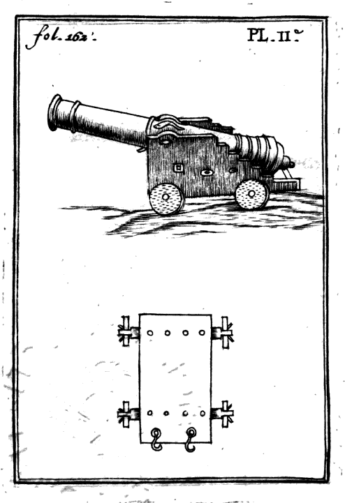

Bonsoir ,
Il nous parle d'une estrope fixée sur la sole avec cosse ?
Je ne comprend pas , merci d'éclairer ma lanterne .
Au environ 1673 .

Peut-être cette conception est censée?
gréement du canon Cosse_10
Ou du livre Lescallier Traité pratique du gréement
gréement du canon Lescal10

Au XVIIe siècle, le fond plein de l'affût comportait deux trous pour le passage de la croupière (votre estrope N). Les deux bouts du cordage sont passés dans les trous, par dessous, puis ils sont épissés ensemble par dessus.
Il faut ensuite aiguilleter une cosse dans l'autre pli où viendra se crocher le palan de retraite.

Arnart, le problème n'est pas la cosse mais la façon dont est passée le cordage dans l'affût. Merci quand même pour votre intervention.

Entendu , merci pour le dessin .

Quels sont les différents solutions.
Instruction pour les gens de guerre, où l'on traite de l'artillerie..., Hubert Gautier, 1692
gréement du canon Affyt_10
http://books.google.ru/books?id=1VCzBabjadsC&printsec=frontcover&hl=ru#v=onepage&q&f=false
Traité de l'Artillerie..., Bardet de Villeneuve, 1741

Jolie trouvaille qui illustre bien le texte de Koz avec les deux estropes pour les gros calibres. Merci.

Cette image est copiée à partir des Mémoires d'artillerie de Saint-Remy, Vol1, 1697 p. 255.
Mais dans l'exemple qui est représenté dans les images "Gallica" non bien qualité. Ces pièces sont presque invisibles.
Je donne l'exemple de l'édition 1702:
gréement du canon Affyt_11

Bonjour Sergey ,
Merci beaucoup pour l'illustration , dommage que " le Gautier " ne comporte pas les planches .
Il y a celui-ci introuvable sauf chez un collectionneur privé, il est signé " F.L.B "
beaucoup plus détaillé que le "gautier "particulièrement sur l'exercice du canon a bord .
gréement du canon Img12410
