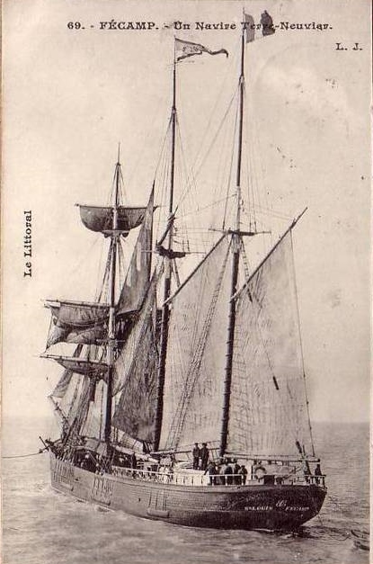

Message  Menmeur Jeu 30 Oct 2014 - 19:14
Bonsoir à tous,
Une question qui me pose problème. Sur le document de l'Alcide ci-dessous (désolé pour la qualité) on peut voir au niveau des cadènes de hauban une "planche" fixée au bordé. Protection, renfort, fixation... ? Je ne comprends pas la raison de cette pièce ni son détail. Je n'en vois pas sur d'autres documents. Si vous pouvez m'éclairer voir me joindre un petit schéma d'assemblage, je serai preneur pour combler cette lacune.
Par avance merci
img]Goélette à hunier Alcide11[/img]

Message  Menmeur Jeu 30 Oct 2014 - 19:58
Merci diorameur pour le document mais l'Alcide posée et inclinée aurait ces rondins ou planches écartés du bordé ce qui ne semble pas être le cas.
Je pense que ces pièces sont fixées. Comment, de quel type d'assemblage? J'y perd mon latin.
Sur le Jacques Cartier je pense plus à des pare battages version d'époque !

Message  Francis Jonet Jeu 30 Oct 2014 - 22:56
Je pencherai pour des protections des tendeurs de haubans fixés contre le bord. Mais de quelle façon ?

Message  Menmeur Jeu 30 Oct 2014 - 23:06
Effectivement car j'ai l'impression que les cadènes ne sont pas totalement appuyées au bordé et touche juste la lisse de plat bord en partie haute. Encore une fois c'est une estimation au vu de la qualité photo.

Message  duc de brabant Sam 1 Nov 2014 - 17:36
En fouillant mes archives je tombe sur deux images qui devraient vous aider un peu.
Sur la première on aperçoit à droite en bas un demi-rond qui semble proteger le bas des lattes des cadènes.
Sur la deuxième on voit bien trois pièces de bois nettement plus bas sur la ligne d'eau. Apparemment elles protègent les chevilles les plus basses des cadènes .
Je n'ai pas rencontré d'autres images du genre.
Goélette à hunier 093_0010
Goélette à hunier 698_0010
amicalement,
Nick

duc de brabant a écrit:Bonjour,
Sur la première on aperçoit à droite en bas un demi-rond ...........
Goélette à hunier 2780229832
.......... Je pencherais plutôt pour gauche en bas"

Ah... ben oui.
pas de bateau sur la droite Goélette à hunier 651131

Message  breton 29 Sam 1 Nov 2014 - 20:03
Ce ne serait pas un problème d'étanchéité : les tire fonds qui retiennent les cadènes doivent jouer un peu dans la coque (roulis tangage, changement amure etc...) et des entrées d'eau sont possible.
C'est planches peuvent atténuer voir supprimer ces entrées d'eau

Message  Menmeur Sam 1 Nov 2014 - 21:27
Bonsoir et merci duc de brabant pour ces photos.
Je pense que l'explication est là en effet. Ces pièces de bois protègent les embases de cadènes. Elles assurent peut-être également l'étanchéité.
En examinant la première photo, de nouvelles interrogations:
Les "cap de mouton" ne sont pas percés de trois trous mais d'un seul. Les brins passent tous par cet unique trou et dans leur va et vient passent de chaque coté du pavois
On ne voit pas de cap de mouton au bout des cadènes mais un trou semble être fait dans le pavois pour passer les brins.
Je ne comprends rien à ce système qui pourtant semble bien correspondre aux haubans de l'Alcide... J'essaierai de faire un schéma de ce que je crois comprendre.

Message  amure Dim 2 Nov 2014 - 9:41
Ces caps de mouton à un trou ressemblent plus à des moques qu'à des caps de mouton. scratch

Message  duc de brabant Dim 2 Nov 2014 - 9:50
Sur la première image il me semble que les quatres premiers haubans sont munis de caps de mouton , mais ils sont un peu tournés , on les voit en profil.
les bouts  des rides chouqués sont tourné autour en dessous les caps de mouton.
Par contre , ces mêmes rides passent aussi à l'intérieur de la muraille ?
les moques sont probablement installées sur les galhaubans.

Message  Menmeur Dim 2 Nov 2014 - 16:10
je pense également que les haubans sont sur caps de mouton sur la première image.
Les moques des galhaubans sont bien visibles mais comment sont-ils en place sur les cadènes? Je ne comprends pas le passage à travers le pavois.Installation mystérieuse...
Dans mon cas le problème est moins étrange puisqu'au final il y aura les cadènes de haubans qui déborderont de la lisse de plat bord. Elles seront protégées par une pièce de bois sur le bordé. Pour les galhaubans, même installation avec des moques.
Merci pour vos analyses
