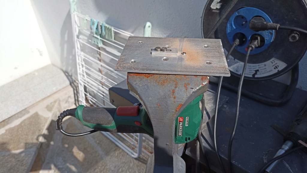

Ceci dit, c’est parcequ’il m’arrive régulièrement d’utiliser ma mini fraiseuse (vitesse variable) en toupie. Je préfère cette méthode à celle du tarabiscot qui ne passe pa bien les points durs du bois, je parle surtout du buis.
Les outils de coupe, les fraises, je les fabrique à demande sur mon tour, je creuse les goujures à la Dremel et le plus difficile est de détalonner sans corrompre le profil. C’est plus simple de ne réaliser qu’une seule arrête de coupe. Pour le métal,pas besoin d’un super acier, l’outil ne sert généralement qu’une fois. Les queues de forets sont usinables sans problème.
J’ai bidouillé aussi une petite défonceuse en mini toupie que je bloque dans l’étau à pied ,je l’utilise parfois , mais la pince unique ne fait que 5mm de diamètre.

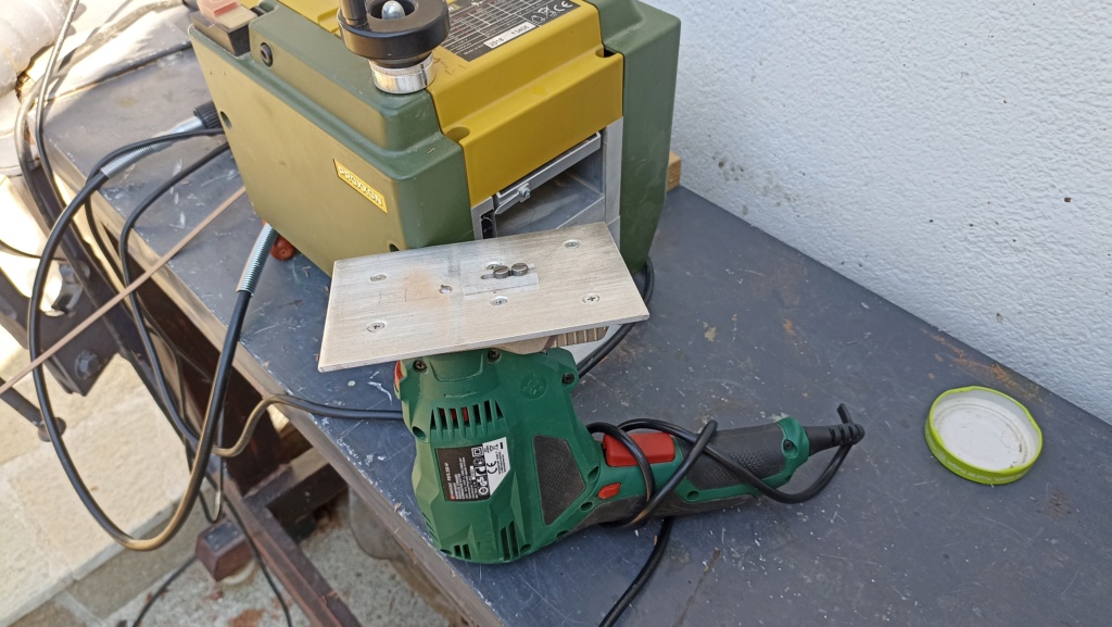

L'idéal avec cette toupie est de l'adaptée comme l'a proposé Gérard Chenivesse (Gérard 2), ce n'est pas difficile si tu es équipé d'un tour. Sinon tu peux toujours demander à un mécano de te fabriquer la pièce porteuse.
Pour l'outil de coupe tu le fabriques comme ce que vient d'écrire Jacques dans un morceau de lame de scie au profil qui te convient.
Je ne partage pas du tout cet avis. Je l'avais dit en son temps. Faire supporter à un axe de 3mm de diamètre tournant à 8000 tour/mn une masse telle que son outil de toupie porte-lame, qui plus est non équilibré, me parait bien hasardeux. En tout cas, moi, je ne m'en servirait surement pas.

Désolé Bernard de ne pas avoir parlé de ta manière de faire.
Je dois également dire que j'emploie la méthode Chenivesse depuis le début et que je n'ai jamais eu de pépin. Il faut aussi rappeler que je suis au 1/72 et que toutes mes moulures ne sont pas grosses, donc un effort sur l'outil relativement faible.
