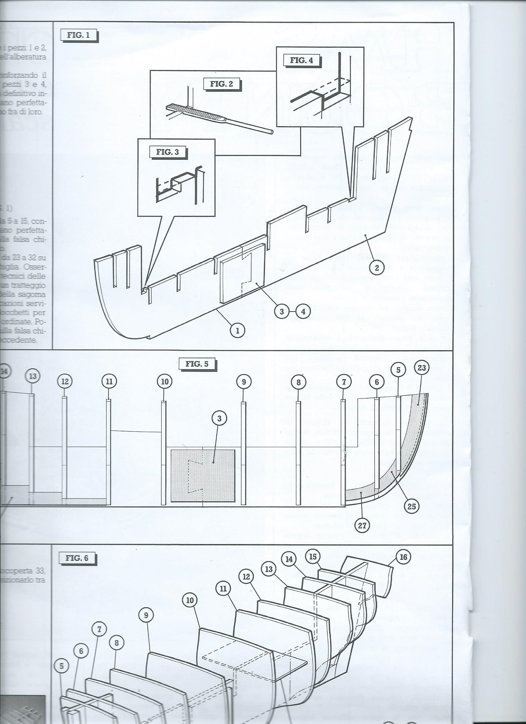

Re: HMS Bounty par Rovan
Cela commence bien.
D'après les instructions du plan, dont photo ci jointe, il m'est demandé de limer aux endroits indiqués, notamment concernant la FIG 4 afin de préparer la pose des mâts, à ceci près que si vous regardez les FIG 5 et FIG 6, je dois positionner le couple 13 exactement à l'endroit de l'encoche sur la poupe. Donc premièrement le couple 13 sera plus bas, si je fais l'encoche et en plus, le trou pré fait sur le pont pour insérer le dit le mât tombe pile poil sur le dit couple.
Aurais je loupé un épisode ?
Cela commence bien.
Je dirais bienvenue dans les kits… Première anomalie et ce n’est pas la dernière… Je ne suis pas sûr de bien comprendre mais je dirais qu’il faut que tu limes pour accueillir et le couple et aussi pour le pied de mât. Peut être qu’il faut décaler légèrement le pied de mat…. Après, je te conseille le bon sens pour pouvoir régler ces anomalies. Les kits sont imprécis et il faut faire preuve d’adaptation pour passer au travers… le maître mot : le bon sens !
Est-ce que le couple 13 placé tel quel dépasse-t-il des autres ?
- Si c'est le cas il faut limer.
- Si il est au même niveau il est évident que vous ne devez pas limer à l'endroit où le couple vient s’emboîter, mais juste devant.
Si je ne m'abuse il s'agit du kit Amati au 1/60 d'après une recherche google que je viens de faire, aussi j'ai remarqué sur les images proposées que le mât d'artimon présente une quête, c'est-à-dire qu'il est légèrement penché vers l'arrière.
Comme Grandmiche l'a signalé, les notices de montage de kits manquent de rigueur. Il faut s'adapter et ne pas hésiter à effectuer des montages à blanc : ne pas se précipiter sur le pot de colle !
Fred
Tout à fait, j'ai le sentiment que cela va relever plus de la bidouille perso.
Exact !!
Non je confirme qu'il n'est pas fait mention de cette quête et qu'il est à poser verticalement et droit. Mais où le bât blesse, c'est que le pont étant déjà pré perforé, le trou tombe juste sur le couple.
Pour le montage à blanc, c'est exactement ce que je fais, car un vrai bouzou ce kit. Pour preuve, j'ai passé un temps fou à chercher également les pièces 3 et 4 (visibles sur le plan ci dessus), pour assembler les deux morceaux de la fausse quille et me suis aperçu que celle ci est maintenant faite d'un seul bloc. Ils ont surement du changer leur mode de fabrication des pièces, mais ont conservé le manuel de montage d'origine. ( c'est malin)
Merci de votre sollicitude.
Cordialement.

J'ai 2 questions !
Après montage et malheureusement collage, je viens de me rendre compte que ma contre étrave ( si j'emploi le bon terme, ayant suivi le glossaire que vous m'avez conseillé) n'était pas vraiment alignée (elle est à coller en 4 parties).
1 / Vaut il mieux la poncer pour que les 4 partie soient à niveau, ou dois je ajouter et façonner une latte de bois pour combler cette différence ?
2/ Ceci à t'il une incidence sur la pose des virures, car celles ci reposent et sont collées dessus non ?
Merci les Kits
Cordialement.
