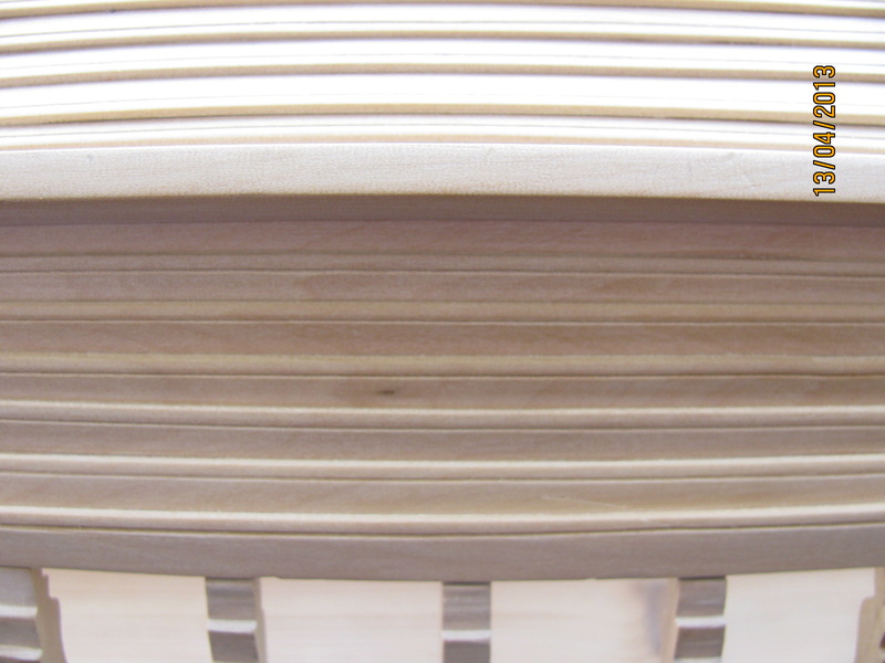

Buenos días amigos, os envío nuevas imágenes.

Complimenti, ottimo lavoro. Molto bene il fasciame sovrapposto, semplice da vedere ma non lo è affatto, anzi.
Compliments, excellent travail. Très bien le bordage à clins, facile à voir mais pas du tout, au contraire.

à voir la qualité, je me suis demandé un moment si c'était du kit amélioré ou pas.
Dommage que ce ne soit pas (me semble-t-il) du vrai bordage à clins, c'est à dire avec chaque planche de bordage amincie là où elle recouvre le précédente. Et pour en avoir tâté, je peux vous dire que c'est un vrai gouffre à bois, chaque ligne de bordée étant découpée dans la masse, après avoir pris le patron sur le bordage précédent.

Les planches du bordage ne sont pas obligatoirement amincies dans la partie du recouvrement, elles le sont aux extrémités pour s'intégrer dans la râblure (quand il y en a une).
Le travail sur ce modèle est très propre mais la taille des membrure me parait exagérément épaisses, elles font au moins le double de ce qu'elles devraient mesurer. Ces navires sont d'une construction très légère normalement.

La construction à clins sur des couples endentés n'étaient pas celle pratiquée à l'époque .
les membrures en arc de cercle continu nécessitaient un "repos" en sifflet permettant le suivi de la courbure à la virure suivante
les virures n'étaient pas d'égale largeur ni d'épaisseur ( en particulier au galbord et à la 14 ° qui recevait les avirons)
les huit virures des fonds étaient liées aux couples, par l'intermédiaire d'un taquet , pour semble- t- il donner une souplesse à l'ensemble
les trois derniers bordés étaient supportés de 3 en 3 couples des fonds par des structures accolées et non pas en suivi de ces derniers
le pont n'était pas continu mais constitué par des séries de panneaux , non fixés, intercalés dans la charpente .
Tout ceci restant théorique et dépendant du "possible" n'empêche pas le modèle proposé d'être joliment réalisé.
