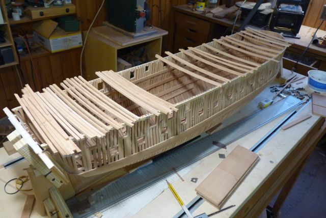

Message  matiz Mar 18 Mai 2021 - 9:17
Bonjour HMS Euryalus, 1803 au 1/56 par Matiz - Page 8 522816
La fabrication des baux est terminée
Faux pont ou orlop deck:
HMS Euryalus, 1803 au 1/56 par Matiz - Page 8 P1100813
HMS Euryalus, 1803 au 1/56 par Matiz - Page 8 P1100815
HMS Euryalus, 1803 au 1/56 par Matiz - Page 8 P1100814

Message  matiz Sam 29 Mai 2021 - 19:31
Bonsoir, et merci HMS Euryalus, 1803 au 1/56 par Matiz - Page 8 522816
J'ai coupé les alonges prévu, pour alléger la structure, et j'ai fini le bordage, tout est brut
HMS Euryalus, 1803 au 1/56 par Matiz - Page 8 P1100828
HMS Euryalus, 1803 au 1/56 par Matiz - Page 8 P1100829
HMS Euryalus, 1803 au 1/56 par Matiz - Page 8 P1100830
HMS Euryalus, 1803 au 1/56 par Matiz - Page 8 P1100831
HMS Euryalus, 1803 au 1/56 par Matiz - Page 8 P1100832
HMS Euryalus, 1803 au 1/56 par Matiz - Page 8 P1100833

Message  Olivers Historic Shipyard Sam 29 Mai 2021 - 19:51
Thanks for showing the manufacturing of the deckbeams HMS Euryalus, 1803 au 1/56 par Matiz - Page 8 743347
