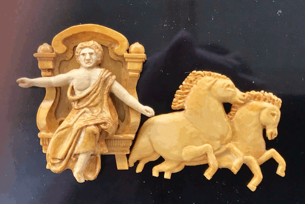

C'est vrai qu'on se demande comment d'aussi gros doigts peuvent faire d'aussi jolies petites choses.

Re: Le Soleil Royal au 1/48 par Michel Saunier
Bien, Michel ! Mais les bras supporteraient encore un peu d'affinement, je trouve. Surtout aux articulations.
Le bras droit (pas l'avant-bras) pendouille un peu aussi, comme celui de ma grand'mère
qui adorait que je lui fasse trembler le grand extenseur et le gras qu'elle avait ménagé tout autour.
Ça frémissait comme une jelly, à en perdre sa coiffe. Vains dieux, tu vas me faire pleurer.
Merci André, je vais grattouiller l'extenseur pour le rendre digne d'Apollon.
Retouches faites: grand extenseur raidi, bras droit amaigri, poignets marqués comme coudes, main droite réduite, affiné le visage, blondi la chevelure, retouche lèvre et yeux...
bonne idée de donner à ton bois deux teintes, ça donne plus de visibilité et de profondeur à ta sculpture. joli travail.
Dommage aussi qu'il ne pousse pas un peu plus du genou.
Ça vaudrait le coup d'araser un peu l'existant, d'y coller un flipot et de resculpter ce genou vers l'avant.
Çe n'est pas un gros travail et le sujet y gagnerait beaucoup.
Carrick- Messages : 4251
Affine encore les avant-bras et surtout le bas de jambe et la cheville qui fait un peu trop penser à un cheval de trait.
Amicalement,
Olivier.
André, le genou est déjà dépassant de 10mm, plus je vois pas plus, mais bon !
Olivier, OK pour la cheville je n'avais pas vu ça.
Michel Saunier a écrit:A... est déjà dépassant de 10mm...
1 cm, c'est énorme ! et ce n'est pas la cheville qu'il faut travailler, c'est le mollet.
- Messages : 9328
Oui, mais 1mm pour le fond du trône et env 9mm pour le genou c'est le minimum pour avoir un relief suffisant et garder des proportions correctes.. Ce n'est ni un bas-relief ni un rond de bosse, c'est bâtard !
Regarde le Tanneron .
C'est bien le bas du mollet et la cheville qu'il faut affiner, mais je ne suis pas expert comme toi.
Retouches faites sur le sujet principal, je passe aux chevaux. Là aussi avec deux chevaux superposés il va falloir donner de l'épaisseur au minimum. C'est pas gagné !
Le gars est bien mais les chevaux seraient-ils de la race Franches Montagnes ?
Connais pas, mais conformes au dessin de Berain. Peut-être connaissait-il Les chevaux suisses ?
Tu te laisses emporter par l'impression de largeur du poitrail et du cou des chevaux dessinés par Berain, mais ils sont plus fins que tu ne les représentes.
Surtout ils manquent un peu de relief et de profondeur, ce n'est pas facile à représenter car ils sont dessinés selon un terme technique dit raccourcis.
Berain inclus un effet de perspective pour faire paraître ses chevaux plus longs qu'ils ne sont réellement. Leur longueur perçue n'a pas de rapport avec leur longueur réelle, c'est tout l'art des raccourcis.
Tu es condamné à en faire autant sur ta sculpture, pour qu'ils n'apparaissent pas comme écrasés, il faut représenter plus de détails plus petits au fur et à mesure que l'on va vers la croupe.
Creuse un peu le dos. descend davantge le plan du second cheval, il n'ya pas assez de différence entre les plans de sculpture des deux chevaux.
N’oublie pas que chevaux ont une épaule, il faut leur donner du volume, là le coude s'arrête quasiment dans le coté, délimite le par une ciselure, qui figurera le coude et l'humérus.
pied qui est constitué d'une sphère, le boulet, suivi d'un cylindre court, le paturon, au bout du quel se trouve le sabot. Donc la forme de base c'est une sphère , un petit cylindre relativement long, et un cylindre coupé en biais pour le sabot, avec le coté haut sur l'avant. Le sabot est de forme trapézoïdale, beaucoup plus haut devant que derrière.
Guppy

soleil royal
encore une fois in grand merci guppy, pour tes remarques justifiées qui vont j'en suis sur aider michel a réaliser des sculptures qui, j'en conviens, ne sont pas faciles a exécuter encore merci pour l'aide que tu apporte amitiés rené
Il est vrai que ces chevaux étaient un peu grassouillets. Un stage chez Guppy leur a fait du bien
Après de longues heures seul devant le buis, voila de quoi rafraîchir la vision des choses. Je vais m’efforcer d’en tenir compte au mieux. Merci Guppy et à plus pour le résultat.
