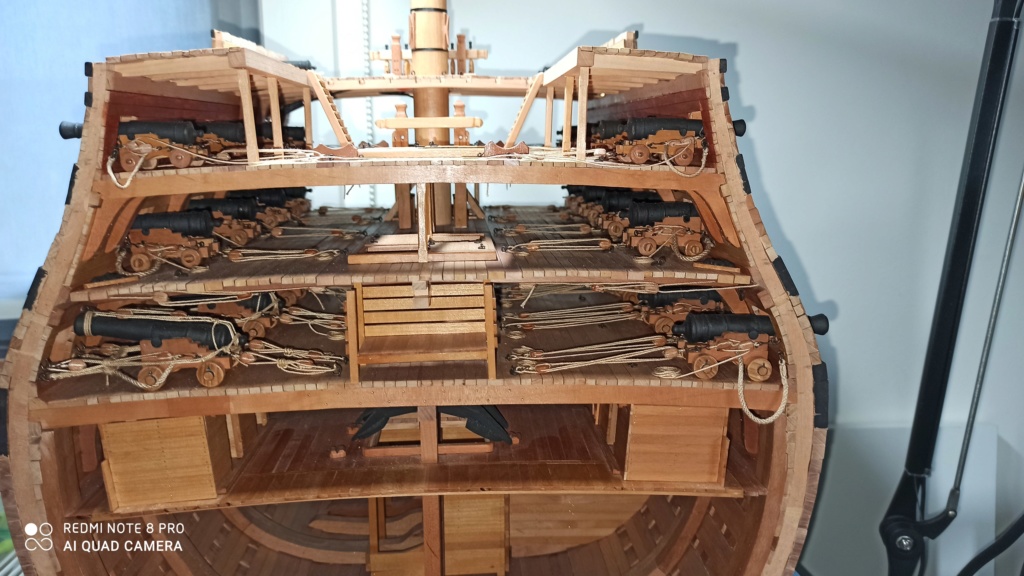

Bonjour les collègues,
Sur le premier pont de ma tranche du Commerce de Marseille, j'ai installé les canons du côté tribord "amarrer à la serre" .
Le côté bâbord est installé façon "normal".
Que pensez-vous de l'artillerie de chaque côté ? Les pièces sont-elles correctement installées ?
Toutes vos réactions sont bienvenues.
Marc
Marc

Une chose est certaine ; le nombre d'occasions de se casser la figure en parcourant ce pont est maximum.

Les palans de recul ne sont mis en place que pour le combat, je ne crois pas qu'ils soient nécessaires lorsque le canon est "amarré à la serre".

L'amarrage à la serre des canons de 36 à la première batterie semble correct à l'exception des palans de retrait qui ne devraient pas être présents en arrière puisque un d'entre-eux (puisqu'il y en a deux sur un canon de 36) est élongé sur le fût du canon.
D'autre part, il manque éventuellement le grelin de retenue qui bride tous les affûts en serpentant entre des boucles placées entre les canons et l'arrière des affûts.
Voir ici :http://gerard.delacroix.pagesperso-orange.fr/fleuron/canon.htm
