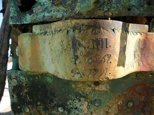

Bonjour Leopoldo,
Merci beaucoup d'avoir ouvert un fil pour présenter ces très intéressants clichés montant bien la technique de recouvrement de la carène des frégates.
Je suppose que ces reliques ont été traitées longuement en bassin avant de se voir ainsi exposées en plein air.
Re: Doublage en cuivre
Supposition gratuite, mon ami. Je pense bien que non !
Ces photos ne peuvent être pris en exemple de l'état du cloutage du cuivre sur une carène.
Là, ces artéfacts ont subis X chocs thermiques et aquatiques et ne représentent pas l'état de sortie de l'eau.
Pour ce faire il faut reprendre celles de Biche, de Tam Coat, de ... que j'avais présentées en son temps.

Je suis bien entendu très intéressé par les photos prises à Cadix.
Par ailleurs, sur la question du sens du doublage, j'ai un peu l'impression que c'est l’œuf et la poule concernant le sens de pose.
En effet, faisant également de l'archéologie sous marine, je vois mal comment on peut distinguer une pose de haut (flottaison) en bas (Quille) d'une pose de bas en haut ?
Sébastien
Je fais une thèse sur le doublage.
Quelqu'un pourrait-il m'indiquer où est prise la deuxième photo (celle ou la penture possède des inscriptions ? La première épave est visible sur Google Map dans la base militaire de Cadix mais je n'arrive pas à localiser l'autre épave.
Sébastien
