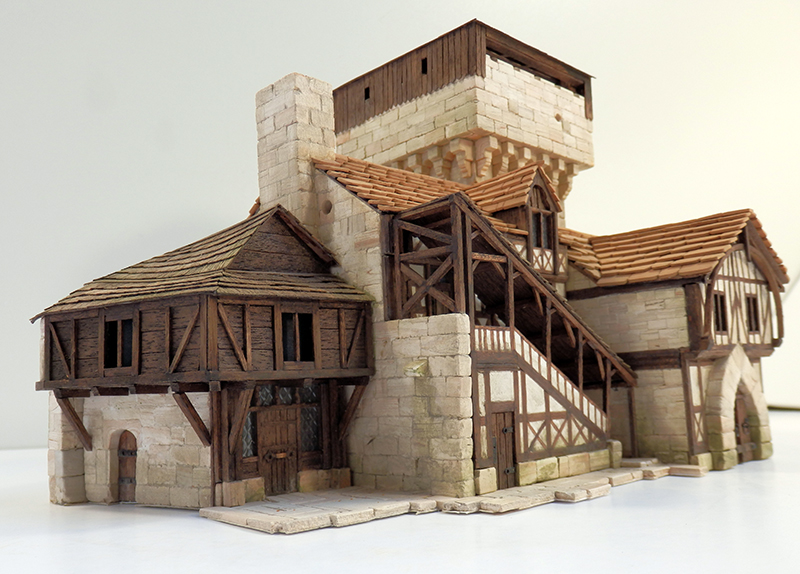

Il y a des années (une vingtaine !), je m'étais abonné à une collection Del Prado (quand ça existait encore...). Je n'ai jamais eu le temps de faire ce truc, et je l'ai enfermé tranquillement dans des cartons pendant tout ce temps.
Il y a 1 an, histoire de changer un peu des bateaux, j'ai ressorti tout ça.
Il s'agit d'un village médiéval et fortifié (une bastide au sens large) à construire en mini briques de céramique, pierre par pierre. Comme d'habitude avec les éditeurs de collections, Del Prado avait conclu un partenariat avec un fabricant de kit qui existe toujours : Aedes Ars. Ils conçoivent toutes sortes de kits en pierre reconstituée de monuments, maisons, châteaux, etc...
Je ne savais pas trop à quoi m'attendre avec ces pierres (env 10x5x5mm pour les plus communes, 6x3x3 pour d'autres).
Mais je me suis pris au jeu, j'ai totalement abandonné l'idée d'assembler ce qui était prévu pour créer des choses de toutes pièces. J'aime l'Histoire et l'architecture, j'ai donc déterminé le projet d'un village rural du sud de la France au 14è pour des raisons de choix d'architecture et de fortifications.
Je veux rester simple dans la représentation, contextualiser un peu pour retranscrire une petite communauté, un peu éloignée des grands centres de l'époque, mais proche d'une voie de navigation (future extension).
Je n'ai pas d'expérience en diorama, mais un métier plutôt créatif et une culture générale des territoires en France.

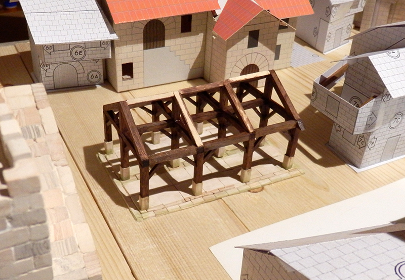

Je vous montre le chantier en cours, composé de 3 socles assemblables de 50x40cm.
Chaque bâtiment a été construit comme une maquette à part entière. Inutile de dire que j'ai déjà racheté plus de 8000 pierres, ajouté du bois là où rien n'était prévu à la base (les colombages sont tous en bois et non en trompe-l’œil), accessoirisé le tout. Et je suis encore très loin de la fin !
Le principe de construction.
Il faut créer une structure carton, ajuster chaque pierre à son emplacement, coller à la colle à bois, poncer un peu, remplir les joints avec du mastic, vieillir le tout, etc...
