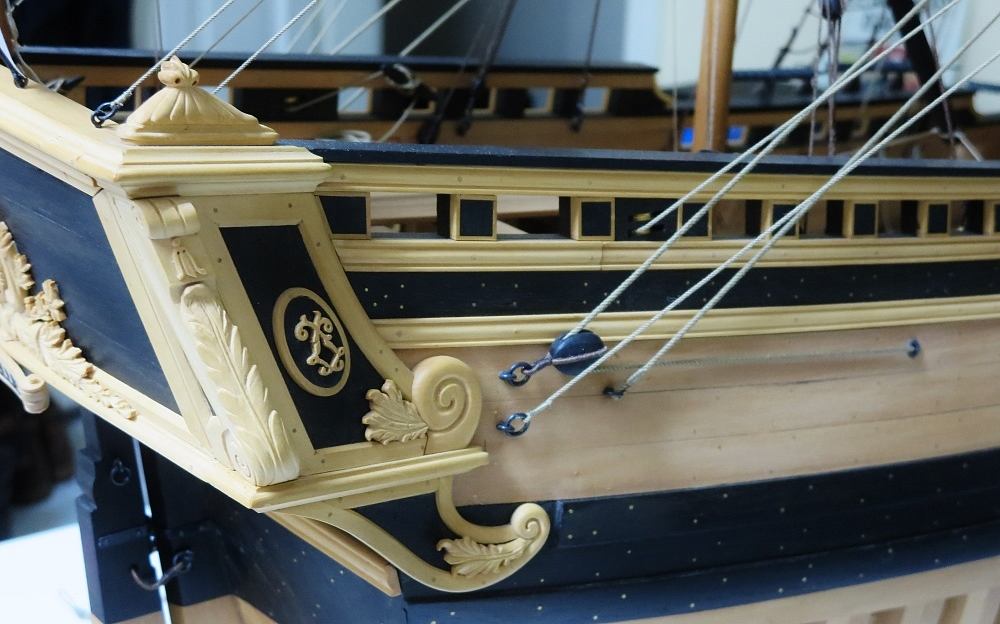

Une réflexion concernant la mise à l’eau du canot. La grande rue (partie du pavois où le plat- bord est le plus bas par rapport au pont ou au niveau de l’eau) est suffisamment encombrée (galhauban de misaine, cargue bouline de grande voile, etc.) sans l’encombrer par les deux branches du bras de misaine.
Quand le bras est tendu, il se trouve à environ 40 cm du plat bord vers l’extérieur et environ 1 m du plat bord en hauteur ce qui gêne une personne montant à bord par l’échelle de coupée ;
Le bras tendu gêne l’amure et la bouline de la grande voile lorsque celle-ci est carguée. Ces deux manœuvres doivent passer à l’extérieur du bras (à bâbord du bras bâbord et à tribord du bras tribord) pour permettre le déploiement correct de la grande voile lorsque le bras de misaine est tendu ce qui est le cas lorsque le bateau navigue.
Cela a conduit à rechercher pour les bras de misaine, une solution compatible avec la fin du 17ième siècle.

Sur base de ces références, la solution suivante a été retenue pour les bras de la vergue de misaine et les bras de la vergue de petit hunier.
Les bras de vergue de misaine et de petit hunier font dormant sur l’étai de grand mât sous l’araignée.
A 30-40 cm sous ce point, deux poulies doubles 135 mm sont estropées sur l’étai.
Le bras tribord de petit hunier passe dans la poulie de bras encaquée au taquet de la vergue, revient vers la poulie double, passe dans le réa intérieur (celui situé le plus près de l’étai), descend vers le biton de grand hunier, passe derrière le traversin central (partie du traversin située entre les deux montants) et remonte de l’autre côté pour se tourner sur un taquet à cornes cloué sur la face supérieure du traversin central. Bâbord symétrique
Le bras tribord de la vergue de misaine passe dans la poulie de bras estropée au niveau des taquets tribord de bout vergue, revient vers la poulie double tribord, passe dans le réa extérieur, descend vers le biton de grand hunier, passe derrière le traversin central près du montant tribord et remonte de l’autre côté pour se tourner dans le creux situé pratiquement au sommet du montant tribord. Bras bâbord – symétrique par rapport au bras tribord.

La photo ci-dessous montre l’ancre de bossoir à poste.
Photo 21
Le garan du palan de bossoir de l’ancre se tourne sur le taquet cloué à l’extrémité de la partie intérieure du bossoir. Bâbord symétrique pour l’ancre d’affourche.
La bosse de bout de l’ancre de bossoir se tourne sur le premier apotureau. Bâbord symétrique pour l’ancre d’affourche.
L’orin avec la bouée d’orin est aiguilleté au second apotureau. Bâbord symétrique pour l’ancre d’affourche.
Outre les deux serre bosses qui sont tournées sur les anneaux fixés sur le bordé extérieur du pavois, l’ancre est équipée d’une serre bosse qui se tourne à l’intérieur du pavois sur le taquet 31.

Dernier envoi sur La Belle
La réalisation du gréement de « La Belle » ne suit pas complètement la monographie. Les différences sont présentées dans un article qui est sur le forum dans la partie consacrée aux gréements.
Le gréement de « La Belle », haubans, étais, câbles des ancres, manœuvres, tous ces cordages, aussières, grelins, présentent la particularité de présenter un coefficient de dilatation linéaire négatif en fonction du taux d’humidité de l’air (des câbles en aluminium, cuivre, acier présentent un coefficient de dilatation linéaire positif en fonction de la température).
En d’autres termes, un cordage tendu entre deux points avec une certaine tension et un certain taux d’humidité TH voit sa longueur diminuer donc sa tension augmenter lorsque le taux d’humidité devient TH + et voit sa longueur augmenter donc sa tension diminuer lorsque le taux devient TH - . D’où l’intérêt de mesurer le taux d’humidité de l’air lorsque l’on réalise le gréement.
Dans le cas de « La Belle », le gréement a été réalisé dans une atmosphère présentant un taux d’humidité de 30-40 % et une température moyenne de 20 °C. Le taux d’humidité peut augmenter de + 10-15 % sans provoquer de modification visible notamment au niveau des marchepieds et des étriers.
Lorsque le taux d’humidité diminue, les cordages se détendent en prenant une courbure naturelle due à la gravité. L’idéal est donc de conserver le modèle gréé dans une atmosphère présentant un taux d’humidité max correspondant à celui qui existait lorsque le gréement a été réalisé + 10-15 % max. La valeur du taux d’humidité peut être mesurée à l’aide d’une petite station météo électronique.
Les photos suivantes donnent des vues du modèle gréé.
Vue de la proue avec civadière équipée de son marchepied avec les deux étriers. On distingue également la sous-barbe et les amures de voile de misaine passant dans les trous gainés de plomb réalisés dans le taillemer. En tournant la photo de 180°, on peut imaginer un masque primitif !
Vue bâbord avant de la proue. On distingue entre autres :
Les deux trous gainés percés dans le taillemer pour le passage des amures de voile de misaine ;
La liure de beaupré ;
La boucle de grand étai fixée sur la courbe de capucine.
Vue bâbord arrière avec les 3 mâts. A l’avant plan, le bras bâbord de la grande vergue ainsi que l’écoute de la grande voile. Tribord symétrique.
Vue sur le mâtereau d’artimon avec l’antenne, ses deux bras et à bâbord, la glène en huit suspendue au taquet à corne de tournage du bras bâbord.
Vue sur les vergues de misaine et de grand mât. On distingue les pendeurs de bout de vergue qui permettent d’établir les palans de bout de vergue.
Vue sur la grande rue avec le canot sur ses chantiers et les deux palans d’étai. A l’avant plan, on distingue l’écoute de la voile de misaine et l’amure de la grande voile.
Vue sur la grande vergue, la vergue de misaine et le gaillard d’avant.
Vue sur l’ancre de bossoir. L’ancre est tenue au niveau du bossoir par la bosse de bout amarrée au premier apotureau. La bouée d’orin et l’orin sont suspendus au second apotureau tribord. A bâbord, la même configuration pour l’ancre d’affourche.
Vue d’ensemble sur le pont et les trois mâts. On distingue entre autres les bouquets des basses voiles.
Autre vue du pont centrée sur le canot. On distingue également les 5 pierriers tribord ainsi que les 3 canons. A bâbord, on aperçoit le taquet à cœur situé au droit du grand capot non utilisé (tribord symétrique).
Vue sur le gaillard d’arrière avec le pavillon de poupe.
