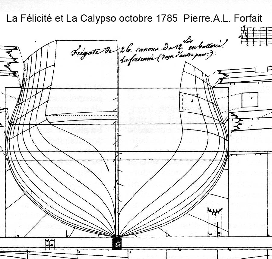

Message  padesia Mer 18 Aoû 2021 - 19:38
Buenas tardes. Dans le livre La Frégate seulement ai trouvé deux plans semblables à la Flore de la AAMM , L'Alcmène, y la Calypso qui est de 1785, mais dans le texte Jean Boudriot dit : "Il est possible que ce plan soit directement inspiré de celui de la Fortunée construit également a Brest en 1777 et capturée en 1799"

Petite question technique
À quoi correspond les tracés rouge et orange  (je suppose ouvertures des ponts pour l'orange ), ainsi que les diagonales rouge?

Message  G. Delacroix Mar 21 Sep 2021 - 14:25
Ces lignes sont une aide au tracé des courbes des gabarits.

Message  Yoann gui Mar 21 Sep 2021 - 20:38
Merci M.Delacroix pour la précision et le schéma, je n'avais jamais vu ce genre de lignes sur un plan.
Les diagonales rouge sont des aides aussi ?

Message  G. Delacroix Mar 21 Sep 2021 - 21:23
Les diagonales sont les "lisses obliques" qui servent également à déterminer le profil des gabarits.
En France on n'utilise pas les lignes précédentes mais les lisses obliques sont la base du tracé des carènes.
