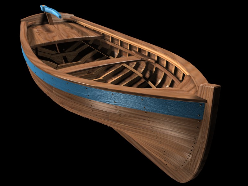

J'avais fait cette animation simple il y a une douzaine d'années, en prévision de la modélisation et animation de la Belle par la suite.
C'est très instructif en terme de 3D car cela impose de faire les pièces complexes comme les bordés. Les pièces élémentaires de révolution ou extrusion qui nous sont souvent présentées ne permettent pas de bien comprendre les charpentes. D'ailleurs à ce jour, nous n'avons vu sur ce forum aboutir aucun de ces projets .
