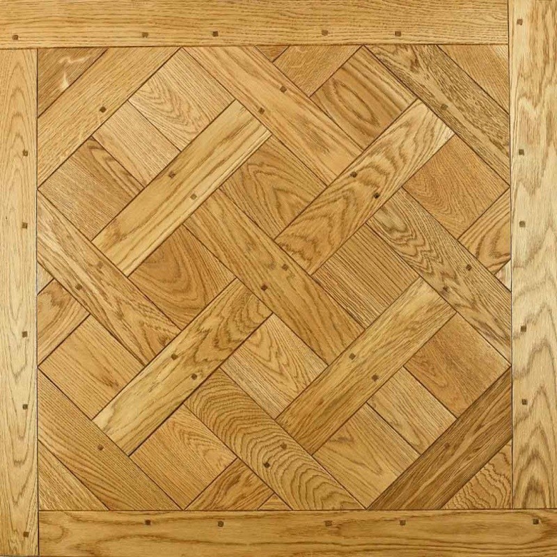

Pourquoi un aspect vieilli si le reste du modèle n'a pas la même patine. Matiz a choisi de rester dans le même aspect que le reste de son modèle et le produit de finition fera le reste.
Là une finition massif huilé

Tu peux très bien réaliser en faisant abstraction des tenons et mortaises le parquet Versailles la plus petite dimension est 93 x 93 cms soit au 1/48 en mm 19,4 x 19,4 , la plus grande 130 x 130 cms soit en mm 27,1 mm.
Pour le réaliser il te suffit de préparer tes bandes et carrés, de les assembler dans un cadre avec le dessin dessous recouvert d'un plastique fin afin que la colle n'adhère pas.
Tu as fait plus difficile.
