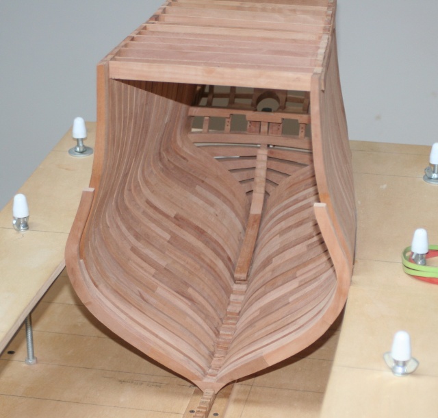

Message  nostromo Dim 20 Fév 2011 - 18:38
Bonsoir, je suis retourné au travail, le màitre couple.
Riccardo

Message  g.besson Dim 20 Fév 2011 - 18:51
Bonsoir Nostromorichard,
Vous procédez de cette façon pour l'assemblage de tous les couples?
Le Bonhomme Richard de Nostromo 1/48 Empty Re: Le Bonhomme Richard de Nostromo 1/48
Message  nostromo Dim 20 Fév 2011 - 19:01
Gérard Bonsoir, c'est toujours le cas. Très compliqué et lent. J'aime voir les progrès de la construction. Mais pour l'avenir je vais changer le système.
Riccardo Le Bonhomme Richard de Nostromo 1/48 52989
Messages : 1024
Message  g.besson Dim 20 Fév 2011 - 19:09
Il est vrai que c'est très agréable de voir les couples s'élever de cette façon mais, en revanche, l'alignement est délicat Le Bonhomme Richard de Nostromo 1/48 522816

Message  Pierre Blanc Dim 20 Fév 2011 - 21:34
Je remarque que la planche de niveau suit la "ligne du fort" et non pas une ligne d'eau comme on a l'habitude de voir. Ca ne doit être très facile pour prendre des repères.
Message  nostromo Dim 20 Fév 2011 - 22:00
Comme ligne de référence du chantier j'ai pris la position de bauquière du premier pont.
Couple après couple, en tenant compte des dessins de conception et de ce qui a été construit, je peux le mettre en conformité.
Riccardo
Messages : 1024
HB 17 aime ce message
Message  gérard 2 Lun 21 Fév 2011 - 7:22
Riccardo, si tu prends en référence un plan qui n'est pas "plan", tu vas à la catastrophe. Prends une ligne d'eau, au mieux.
Messages : 4771
Message  nostromo Lun 21 Fév 2011 - 10:30
Merci Gérard, et alors la ligne du fort ou quoi? Shocked
Riccardo
Messages : 1024
Message  gérard 2 Lun 21 Fév 2011 - 10:34
C'est effectivement cette ligne du fort, bien sûr si elle correspond à une ligne d'eau. En cas de doute, il vaut mieux prendre en dessous plutôt qu'au dessus, pour pouvoir "démouler" sans tout casser.
