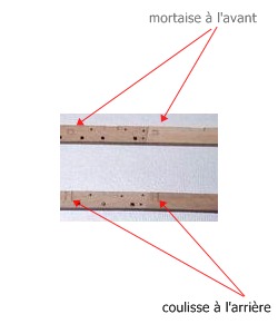

Belle réalisation.
Une question cependant, pourquoi les baux sont-ils faits en deux parties (présence des clous)?
Belle réalisation.

Re: Modèle du "Gros-Ventre" au 1/36 par Adrian Sorolla
Pierre Blanc a écrit:Bonjour.
Belle réalisation.
Une question cependant, pourquoi les sont-ils faits en deux parties (présence des clous)?
Salut,
Je crois que Pierre Blanc, se rapporte aux baux, et s'ils sont réalisés dans deux pièces mais seulement avec un encastrez une plaine, en ce qui concerne les clous sont gournables du Noyer et je les ai plus mis par l'aspect décoratif que par le structurel.
Cette photo peut expliquer le processus adopté.
Disculpez mes erreurs dûes à mon inexpérience, j'aimerais avoir un dialogue plus fluide et pouvoir réaliser des questions concrétise sur des sujets relatifs à ce modèle, mais ce n'est pas possible par la langue et je ne veux pas utiliser le traducteur plus d'indispensable, bien que je sois avec classes un français pour améliorer la compréhension.
a.sorolla- Messages : 565
