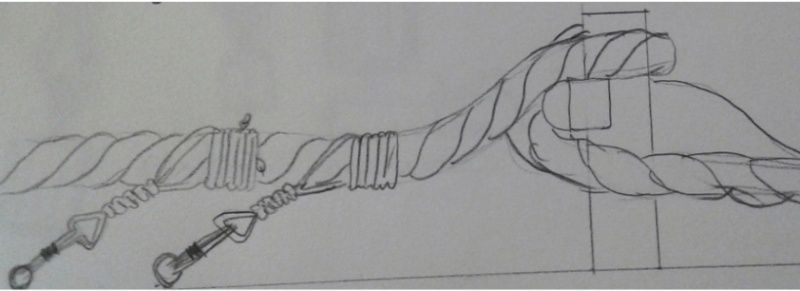

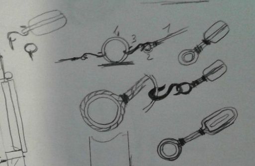

Message  charly5 Lun 19 Oct 2015 - 19:07
bonjour,
voici quelques croquis que j'ai commencer à faire pour complété le chapitre du gréement du rl
et qui une fois tous finit seront sur un site dédier au royal louis de 1692.
[url=le Royal Louis 1692 - Page 6 Captur10]
le Royal Louis 1692 - Page 6 <a href=le Royal Louis 1692 - Page 6 Captur11" />
le Royal Louis 1692 - Page 6 <a href=le Royal Louis 1692 - Page 6 Captur12" />
je sais que les puristes du modélisme d'arsenal  et artistique, vont faire des bons en voyant ses esquisses dont ils manquent de multiples précisions et du réalisme.
mais l'idée n'était pas de faire des plans détailler.
il y aura aussi des esquisses de tous les gréements dormant et autres que vous pourrez découvrir bientôt.
