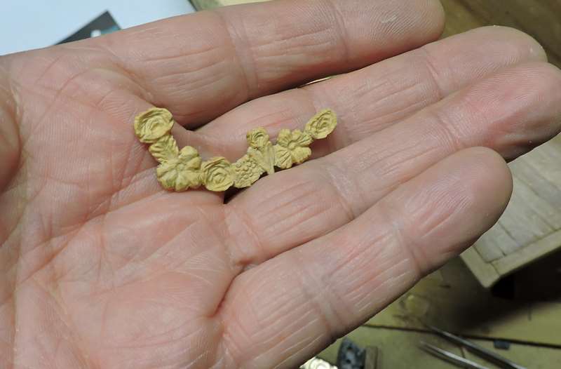

Message  EricLem Dim 20 Mar 2016 - 11:49
bouteille bâbord, décorations posées sans être collées :
pas évident d'obtenir quelque chose qui ressemble à des fleurs :
L'Anémone (L'Amarante) au 1/36 par Eric Lemaillet - Page 13 310
il faudra encore enlever du gras au cou de l'angelot, c'est bien plus visible sous cet angle :
L'Anémone (L'Amarante) au 1/36 par Eric Lemaillet - Page 13 110
vue de 3/4 :
L'Anémone (L'Amarante) au 1/36 par Eric Lemaillet - Page 13 210
je pense qu'il y aura à refaire, mais ça m'amuse toujours.

Message  Guppy88 Dim 20 Mar 2016 - 20:45
Oui je pense que ton angelot sera probablement à refaire, parce que tu oublies, comme presque tous ceux qui s'y sont essayé de respecter un principe important dans les proportions d'un visage, les yeux se situent AU MILIEU du crâne. de la tête.
Donc quand tu commences une sculpture , tu prend le volume global et tu traces un trait au crayon  pour situer une ligne au milieu, sur laquelle tu feras les yeux.
Et les yeux ne sont pas des trous, mais des globes.
Il vaut mieux essayer de sculpter des globes, en dégageant les contours que de faire un trou pour simuler la présence d'un œil, en sculpture en peut s'en passer, bien plus que la simulation d'une pupille par un trou.
