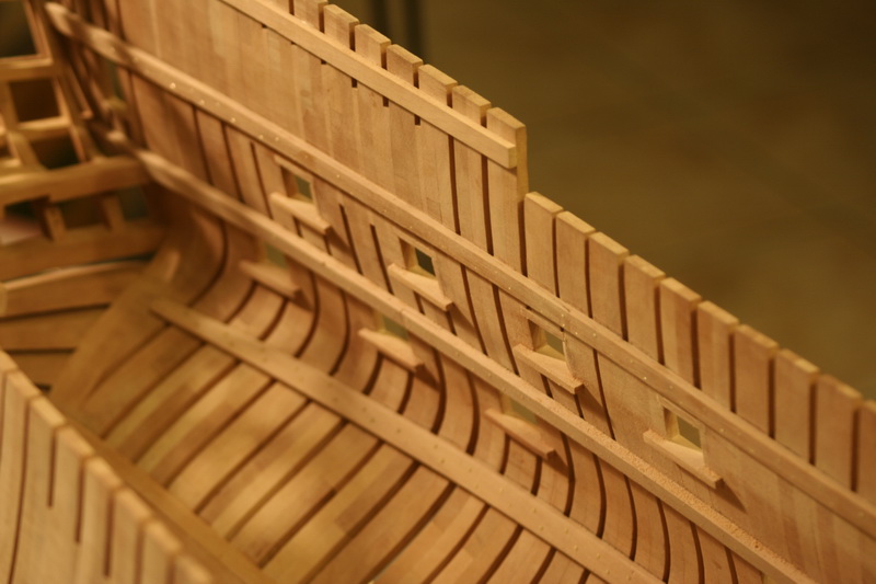

Message  nostromo Mer 5 Déc 2012 - 17:56
Buona sera a tutti, aperte le cannoniere di coperta del bordo di sinistra. Bonjour
Bonsoir à tous, percer les sabords de babord
Le Bonhomme Richard de Nostromo 1/48 - Page 11 A_3612
Le Bonhomme Richard de Nostromo 1/48 - Page 11 A_3910
Le Bonhomme Richard de Nostromo 1/48 - Page 11 A_4213
Le Bonhomme Richard de Nostromo 1/48 - Page 11 A_4612
Le Bonhomme Richard de Nostromo 1/48 - Page 11 A_4712
Le Bonhomme Richard de Nostromo 1/48 - Page 11 A_4312
Le Bonhomme Richard de Nostromo 1/48 - Page 11 A_4513
Messages : 1024
HB 17 aime ce message

Message  gérard 2 Mer 5 Déc 2012 - 18:06
je vous assure que c'est autrement plus facile de mettre les seuillets APRES la pose du vaigrage intérieur, au lieu d'avoir à tourner autour !
Mais chacun fait comme il veut.

Message  nostromo Mer 5 Déc 2012 - 18:34
L'hermine a écrit:
Votre travail est vraiment très enrichissant et plein de dextérité ... Le Bonhomme Richard de Nostromo 1/48 - Page 11 743347 Le Bonhomme Richard de Nostromo 1/48 - Page 11 52989 .
Merci. Bonjour
gérard 2 a écrit:...je vous assure que c'est autrement plus facile de mettre les seuillets APRES la pose du vaigrage intérieur, au lieu d'avoir à tourner autour !
Grazie per il consiglio Gérard, non ne ho dubbi, benché trovi un pò ardito il vostro procedimento, credo però che si possano fare molte cose. Bonjour
Merci pour le conseil Gérard, je n'est pas de doutes, bien que je trouve un peu hardi votre procédé, je crois que on peu faire beaucoup de choses
Messages : 1024
