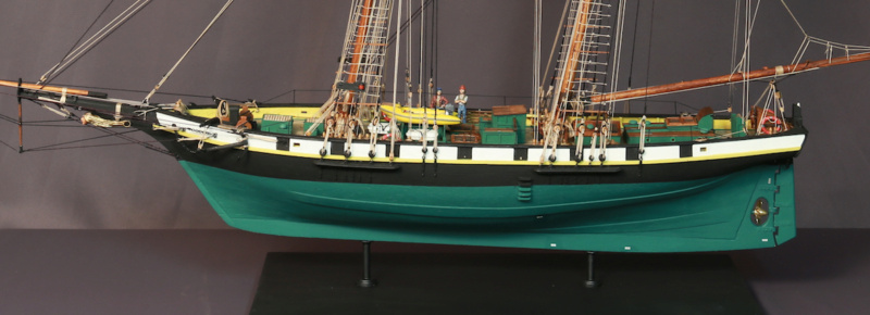

Dans un premier temps, j'ai acheté le kit Soclaine au 1/50ème. Et là, grosse déception : le bois est de piètre qualité et les plans sont faux. Le kit est un joyeux mélange de l'aviso Iris (le navire qui a servi de base à la Recouvrance) et d'une ancienne monographie diffusée par la boutique de la Recouvrance vers 1992. Le plan de pont est très incomplet et inexact ; le kit comporte des caronades (alors que la Recouvrance n'est pas armée) ; l'hélice est par contre absente ... La flemmardise ne paie pas ! J'ai quand même récupéré la figure de proue et le tableau arrière, moulés en plomb de manière convenable.
La maquette a donc été réalisée selon la monographie de l'Association des Amis du Musée de la Marine, et des nombreuses photos complémentaires fournies gratuitement par l'association. Et là, que du plaisir !
Le modèle est présenté à sec de toile pour mieux montrer la mâture et le gréement. Tous les espars et une bonne partie des manoeuvres sont malgré tout en place, les puristes voudront bien pardonner cette entorse au réalisme. Et deux personnages ont été mis en place pour bien visualiser la taille du navire.
Quelques photos de la maquette terminée.

Je n'avais pas remarqué ces surépaisseurs sur la carène, quelle est cette curiosité ?
Re: La Recouvrance de JFPierre
G. Delacroix a écrit:Oui, un joli modèle. Je n'avais pas remarqué ces surépaisseurs sur la carène, quelle est cette curiosité ?
Effectivement ; quelques rangées de virures sous la flottaison et au dessus de la quille sont plus épaisses. Je n'ai pas trouvé d'explications quant à cette particularité, dont l'objectif est probablement pour renforcer la rigidité de la coque sans trop en augmenter le poids.

Leur hauteur est déterminé en dressant une tangeante à la coque en partant du dessous de la quille.
Les pêcheurs du nord et outremanche bordaient de cette façon fin 19e - début 20e siècle.
De plus la virure touchant la quille avait aussi cette surépaisseur.

C'est un bordé d'échouage, propre à tous les navires susceptibles
de prendre ou de déposer hommes, matériel ou matériau à terre,
donc hors quais qui, de toute façon, n'existaient guère.

Bonsoir. Ça pourrait-être des virures d'échouages.G. Delacroix a écrit:Oui, un joli modèle.

Bernard HUC a écrit:C'est comme une échelle de piscine, les marches commencent toujours sous l'eau, autrement on ne peut pas monter dessus
Certes !

Oui, pourquoi pas mais placées si hautes, on peut douter.Richelieu a écrit:Bonsoir. Ça pourrait-être des virures d'échouages.G. Delacroix a écrit:Oui, un joli modèle.
