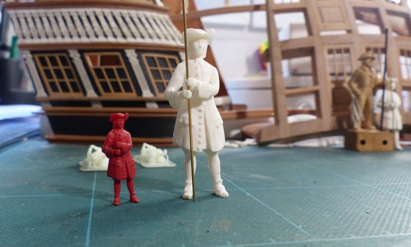

Je vous présente dans ce sujet mes premières impressions sur ma nouvelle imprimante 3D à résine photosensible, la Photon d’Anycubic.
La machine pas bien grosse 20 x 20 x 40cm.
Mes premiers charpentiers au 1/72 encore accrochés au plateau d’impression.
A coté du charpentier au 1/36 en blanc fait avec la machine à fil, le petit nouveau au 1/72 (23mm de haut) que j’ai peint en rouge pour les besoins de la photo.
La finesse est redoutable. Les boutons de la vareuse, les doigts des mains, le visage.
On distingue l’espace entre les doigts pour tenir la règle.
On arrive à la limite de l’œil humain.
Tout ce qui se faisait en photo découpe peut être réalisé en résine 3D en mieux.

Le grain final est bien plus satisfaisant en effet !

Ah joli, cette machine ouvre de nouvelles perspectives. La finesse du détail est remarquable. Reste plus qu'à trouver de la résine "en bois" .
Re: Imprimante 3D
une poupe réalisée ainsi, ça doit être quelque chose ! hallucinant ce qu'on fait maintenant. c'est peu-être le dessin préalable qui doit se simplifier ?

Est-ce que tu utilises une "boite de polymérisation UV" pour le durcissement final des objets après leur fabrication
Bonjour Luc
Non, pas de boite UV. Le soleil de la cote d'azur est très suffisant. Je pose mes objets sur un petit plateau tournant de présentation au soleil.
Pour ce premier essai, j'ai réglé la hauteur de couche sur 50 microns. On peut descendre à 25 microns. En plus j'ai barbouillé mon charpentier avec une acrylique rouge un peu beaucoup épaisse.
Je vais tester 25 microns et de la peinture à figurine mat.
Bon courage pour tes canons. En terme d’impression 3D à base de fil, la différence entre la théorie et la pratique est nettement plus importante en pratique qu'en théorie...

Et dans quelques décennies lors d'exposition(s) , il n'y aura plus que des bateaux "Playmobil" ou en "lego" améliorés ou même DUPLO pour les enfants de moins de 7 ans
Juste une p'tite boutade en image
