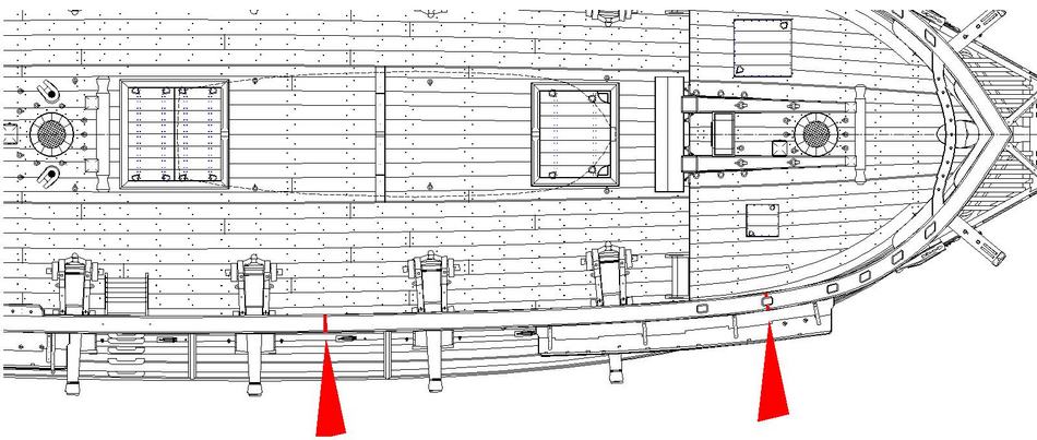

Message  giampy1965 Mer 10 Juin 2015 - 12:21
Ho un nuovo dubbio; sto guardando la disposizione del capodibanda. Sulla tavola 19 è disegnato in un unico pezzo ma in realtà non sarebbe possibile.
Come posso fare le intestature e soprattutto in quali punti?
Je suis indécis; je suis en train de regarder l' aménagement du plat-bord. Sur la planche 19 il est tracé en une seule pièce, mais en réalité, il ne serait pas possible.
Comment puis-je faire les entures et surtout sur quels points?
Discussion générale - Page 13 Tav1911
Messages : 1071
Localisation : Italy
Discussion générale - Page 13 Empty Re: Discussion générale
Message  G. Delacroix Mer 10 Juin 2015 - 14:38
Il faut prévoir des joints comme indiqué sur le dessin ci dessous.
Les platbords sont cloués sur le chant de la lisse moulurée à l'extérieur et sur celui des vaigres à l'intérieur. On ne cloue pas directement sur les couples car les clous ne tiendraient pas dans le bois de bout de la tête des allonges.
Discussion générale - Page 13 19_vue10
Discussion générale - Page 13 522816
Messages : 11303
