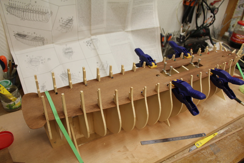

Cela fait un moment que je vous ai rejoint, je profite de quelques jours de repos pour vous présenter P'tit Louis. Ceux d'entre vous qui fréquentent MNB le connaissent déjà
Il s'agit de ma seconde expérience en modélisme bois, j'ai obtenu ce kit à un cout intéressant sur ebay et en démarré la construction il y a bientôt 2 ans.
Le début de la construction  a été réalisé basiquement suivant les instructions du kit et les conseils avisés de quelques membres du forum ami. J'ai depuis investi entre autres dans le V74 et deux monographies ( le Commerce de Marseille et le Rochefort), avec cette base documentaire et une bonne série de photos du Royal Louis du musée de la Marine, je m'efforce d'améliorer au mieux ce kit, malgré l'échelle.
Sachant ce que je sais aujourd'hui, j'aurais du passer directement à la construction depuis une monographie, mais bon!, je vais pas laisser petit Louis en plan...
Ci-jointes quelques photos qui résument l'aventure.
ROYAL LOUIS 1759 Mamoli - 1/90 Img_5410
ROYAL LOUIS 1759 Mamoli - 1/90 Img_1813
ROYAL LOUIS 1759 Mamoli - 1/90 Img_1814
ROYAL LOUIS 1759 Mamoli - 1/90 Img_1810
ROYAL LOUIS 1759 Mamoli - 1/90 Img_1811
Epontille rectifiée après observation de Michel si je me souviens bien...
ROYAL LOUIS 1759 Mamoli - 1/90 Img_1812
Implantation des cadres code sabord métalliques et démarrage du premier bordé
ROYAL LOUIS 1759 Mamoli - 1/90 Img_1815
ROYAL LOUIS 1759 Mamoli - 1/90 Img_1816
ROYAL LOUIS 1759 Mamoli - 1/90 Img_1818
ROYAL LOUIS 1759 Mamoli - 1/90 Img_1819
ROYAL LOUIS 1759 Mamoli - 1/90 Img_1817
A suivre...
