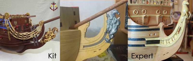

Tu as totalement raison Neko ... je suis un sacré perfectionniste et si je commence à m'engouffrer dans les modifications je me dois tout de même de rester cohérent par rapport à ma maquette qui, quoi qu'il arrive ne serais pas conforme ^^
Du coup voici la modification de la proue, je n'ai pas encore couper ce que je voulais dans le buis, j'ai fait quelques "rajouts" avec des lames décors coller entre elles !
C'est dans ces moments là que je regrette de ne pas être mieux outillé.
Soleil Royal 1669 - Collection Altaya - Page 2 Figure10
Pour ce qui est de la position du cheval, je le trouve bien plus cohérent, bien qu'encore éloigné de la réalité ! Je me console en me disant que ma modif est quand même un peu meilleure que le kit ! C'est là ou j'ai été mauvais : j'aurai prévu ma modification plus en amont j'aurai pu tailler la pièce de buis directement comme je le souhaitais. Et ne pas dépendre de la forme des pièces du kit.
Voilaaa !!

Message  Michel Saunier (†) Lun 25 Mai 2015 - 9:16
Encore un petit effort.
Recule le cheval de manière à ce que l'éperon ressorte juste un chouia de son poitrail en le descendant un peu pour qu'il frise le Beaupré.
Ton mat de Beaupré me semble un peu maigrichon

Message  luckybrunel Lun 25 Mai 2015 - 12:14
Pas sur que ce soit réalisable ... J'ai chercher une solution pendant plus d'une heure ce matin et sans succès
il est sacrement gros ce cheval (plus qu'il ne devrais) et je souhaite que ça queue reste sur une partie qui sera peinte en or ...
Soleil Royal 1669 - Collection Altaya - Page 2 Mouai10
Si je le descend je suis obligé de le dé-cambrer ...
Si je ne le décambre pas sa queue ne seras plus positionnée sur une partie doré
et si je triche en prolongeant la proue en rajoutant des bouts de baguettes décors j'ai bien peur que ce soit vraiment moche !
Je suis contraint par le fait que je n'ai pas la possibilité de retailler la pièce ... Je crois que je ne pourrais pas le corriger.
Ah moins d'une idée de génie je pense qu'il restera ainsi
Je suis quand même content de la modif : bien quelle ne soit pas parfaite le cavalier "referme" la partie entre les deux arcs dorés alors que ce n'était pas du tout le cas à l'origine

Message  Michel Saunier (†) Lun 25 Mai 2015 - 12:52
Dans le kit on dirait un cormoran guettant ses proies Shocked
Soleil Royal 1669 - Collection Altaya - Page 2 Empty Re: Soleil Royal 1669 - Collection Altaya
Message  luckybrunel Lun 25 Mai 2015 - 13:29
Michel Saunier a écrit:Dans le kit on dirait un cormoran guettant ses proies Shocked
Tu vois ..?? Je part de loin pour la proue !!!
Là j'arrive à un résultat qui me plais VRAIMENT !!
Le cheval est un poil moins cambré (enfin il l'est déjà plus que dans le kit) mais :
- Sa queue tombe pile au milieu des deux bandes dorées !
- son poitrail est relativement aligné avec l'éperon
- et j'ai réussi a faire ça sans changer la pièce Soleil Royal 1669 - Collection Altaya - Page 2 651131

Message  Michel Saunier (†) Lun 25 Mai 2015 - 14:26
C'est mieux mais:
ta courbe de capucine est trop forte elle doit arriver dans le dos du cheval
Le beaupré est soutenu dans la fourche que forment les herpes au-dessus de sa tête et non par ta remontée de la courbe qui empêche le cheval de se redresser.
La queue est bien placée
Soleil Royal 1669 - Collection Altaya - Page 2 Cheval10

Message  luckybrunel Lun 25 Mai 2015 - 14:48
J'adore ton cheval, sincèrement, la sculpture est superbe !
Soleil Royal 1669 - Collection Altaya - Page 2 Wp_20125
Pour la capucine (j'apprends le vocabulaire au fur et à mesure ^^) je crois que j'en ai besoin : dans le kit elle sert effectivement à soutenir le beaupré.
Les herpes viennent se coller juste au dessus de la jonction entre la capucine et le beaupré. Si je la supprime j'ai peur de fragiliser la maquette. De plus j'ai un caillebotis à poser sur cette capucine.
Soleil Royal 1669 - Collection Altaya - Page 2 Wp_20126
Il est toutefois prévu que je reponse la capucine pour quelle ne fasse plus que 5mm d'épaisseur, elle sera plus fine et donc plus discrete.
Déjà le cheval passe derrière la proue et n'est plus collé "en équilibre" comme le kit le suggérait ^^
En fait là ça me convient vraiment car si je redresse le cheval, sa queue ne sera plus bien placé : et c'est pour moi plus important que sa cambrure
Il faut surtout maintenant que je supprime tout ce que j'ai a supprimer, mais c'est pas simple avec mes limes qui ne liment pas !

Message  Neko Lun 25 Mai 2015 - 14:56
Je le trouve très bien comme ça ton cheval. Il regarde à l'horizon, et comme tu l'as remarqué son poitrail est dans le prolongement de la courbe de l'éperon. Sa queue ferme bien l'espace où devrait se trouver la frise, entre les deux dauphin -ou jottereaux- (ce que tu appelles bandes dorées)
Pour ta courbe de capucine regarde ce qu'il t'est possible de faire avec le matos dont tu disposes pour les herpes. (Pour ne pas te retrouver avec des herpes trop courtes !) Ci dessous un extrait de mon plan, si ça peut t'être utile.

Message  luckybrunel Lun 25 Mai 2015 - 15:10
Je vais affiner la capucine qui monte pour quelle soit plus "discrète" ... Je ne peut pas corriger la courbure des dauphins car le percement à l'endroit de la frise est déjà fait et que je ne peut pas refaire la pièce. Bien que oui je vois très bien ce que tu veux dire Michel : si la courbe est moins rapide je pourrais redresser le cheval tout en conservant sa queue bien placée.
J'avais comme contrainte le fait que je ne peut pas faire de "rajouts" de matière bien que je l'ai fait à deux endroits, et en petites quantité. Je ne souhaite pas que ma pièce finisse par faire rafistollée. Je n'ai plus rien pour "retailler" la pièce et de toutes façons j'ai pas trop la motivation de décoller entièrement la quille (qui a été taillé en un seul morceau)
Soleil Royal 1669 - Collection Altaya - Page 2 Wp_20127
(avouez que les pièces fournis étaient dégueulasses ^^)
Neko : Pour le matoss que j'ai tout va bien : ma pièce en buis a été découpée en suivant scrupuleusement ce qui était fourni dans le kit !! Les mêmes dimensions et la même forme. Tu peux encore voir la forme sur mes photos, je n'ai pas encore "dégrossi" la pièce
Je n'ai fait qu'affiner et creuser pour suivre la forme de vos proues, mais les point d'accroches pour la fixation des autres éléments du Kit n'ont pas changé d'endroit.
Merci beaucoup pour l'extrait de plan, j'en avais déjà enregistré quelques un de ceux que tu avais diffusé sur le forum, la courbe des capucines n'est pas si exagérée sur ma maquette du coup !! J'ai juste été contraint de les courber un poil plus pour supprimer le trou que j'avais fait pour encastré la tête du cavalier (grave erreur)
Pour la frise du coup vu que j'ai l'emplacement et que le cheval ferme bien l'espace je vais être tenté par en faire une ... Sachant que je vais la peindre en doré, comme les dauphins et le cheval je ne vais surement pas utliser du buis (trop dur) ... le balsa est trop mou pour de la sculpture ... vous me conseillez quoi ? ^^

Message  luckybrunel Lun 1 Juin 2015 - 13:38
Grace à l'extrait de plan fourni par Michel en MP j'y vois beaucoup plus clair !!!
Je vais donc me lancer ce soir dans une grande modification du tableau avant du Soleil Royal !
Je  vous posterais les photos une fois terminé !

Message  Michel Saunier (†) Lun 1 Juin 2015 - 16:22
Aucun danger d'avoir à se boucher les oreilles, le SR est un gros pataud qui ne fait que rarement de la chasse. Les marins peuvent aller tranquillement satisfaire les besoins de la nature et les sabords servent à aérer les ponts.

Message  luckybrunel Lun 1 Juin 2015 - 17:06
Oui mais dans mon hypothèse les poulaines étaient pile dans l'axe ...
Il ne fallais plus se boucher les oreilles mais s'accrocher au siège !!
Tu es le seul qui propose une ouverture (fenetre) au dessus de la porte soit 4 fenêtres au lieu de deux ...
Toutes les maquettes que j'ai pu voir n'avaient que deux fenêtres au niveau du pont supérieur ...
De quoi s'agit il ? Deux sabords supplémentaires pour poser un canon ?? Toi qui disais que le SR ne chassais pas c'est étrange ...
Hâte de démolir l'avant de mon bateau pour le refaire mieux Soleil Royal 1669 - Collection Altaya - Page 2 651131

Message  Michel Saunier (†) Lun 1 Juin 2015 - 17:23
En son temps il était question de canons de 8 à long tube, ce qui pouvait améliorer une chasse éventuelle. Je n'ai pas de confirmation à ce jour mais j'ai disposé ces sabords pour cela.
Message  G. Delacroix Lun 1 Juin 2015 - 18:03
Il faudrait préciser que les cotés de la plateforme de poulaine sont rectilignes et non sinueux comme sur la photo.
Soleil Royal 1669 - Collection Altaya - Page 2 522816

Message  luckybrunel Lun 1 Juin 2015 - 21:36
Ce soir je vais taper 50 fois sur mon clavier :
Le perfectionnisme est un vilain défaut
Le perfectionnisme est un vilain défaut ... ... ...
Soleil Royal 1669 - Collection Altaya - Page 2 Wp_20111
Tableau avant démonté, si je m'était souvenu qu'il était clouté, je n'aurai peut être pas entamé de manière aussi optimiste le démontage Soleil Royal 1669 - Collection Altaya - Page 2 450410
Mais bon, je vais déprimer un petit coup et demain (et après et après) : correction sur le tableau avant :
- Forme concave de profil (droit au haut et plus arrondis en bas)
- Déplacement des fenêtres de 5 millimètres vers l'axe du tableau (pour éviter que ceux qui posent une pèche prennent un boulet mal placé)
- Création d'une poutre (en buis) au niveau du pont sur le tableau avant
- Bordage horizontal du tableau
- Tricherie en partie haute : donner une forme arrondie (+5mm au centre) au sommet du tableau (garde-corps du pont supérieur)
- Création de l'arrondie de la coque !! fini la proue coupée au couteau
- Bordage de Sapelli peint en rouge coté intérieur de la courbe (comme sur les ponts)
- Main courante sur la partie courbe en noyer africain
- Bordage en buis de la proue !!!
- Réalisation des échelles
Voila ... j'ai encore du boulot ^^ Je m'excuse auprès de mon bateau pour l'avoir défiguré ce soir Embarassed

Message  luckybrunel Lun 8 Juin 2015 - 20:12
Après une bonne semaine de silence, me revoici !!
J'ai travaillé dur sur le bateau cette semaine (enfin, dès que j'avais du temps de libre après mon travail Soleil Royal 1669 - Collection Altaya - Page 2 450410 )
Bref ... comme j'ai pu vous le montrer j'ai totalement démonté la proue de mon navire pour l'améliorer.
Je me suis basé sur les remarqués de Michel que j'ai pu lire ici et sur d'autres forums ainsi que des commentaires et messages de Neko sur son sujet.
Cette modification est réalisée pour plusieurs raisons : le côté esthétique mais aussi logique de la construction :
- les poulaines seront ainsi plus dans l'axe de tir des canons !
- les portes sont encastrées dans la cloison concave
- la poutre est réalisée
- des "arrondis" ont été ajoutés ... Bon ... pour l'arrondi en tête du tableau avant je suis d'accord que c'est purement décoratif et que si j'avais été maniaque jusqu'au bout j'aurai démonté le premier pont pour le cintrer, mais non ! sachant que des garde-corps seront posés à cet endroit cela ne me choque pas d'avoir une petite "plinthe" sur le pont.
Je vous laisse découvrir les photos !

Et je ne résiste pas à l'envie de vous montrer le "Avant // Après" de cette modif'
Soleil Royal 1669 - Collection Altaya - Page 2 Compar10
Je reste ouvert à toute remarque bien entendu pour continuer d'améliorer ce kit.
Je pense réaliser l'élément en contrebas des dauphins en ébène, histoire de bien le distinguer du reste (toujours dans ma logique d'avoir des couleurs un peu "modernes")
Les ceintures seront en noyer africain.
D'ailleurs ... je vais faire appel à vos connaissances : comment réaliser le cloutage sur les ceintures ? L'idéal serait que les tête des clous soient marron ... enfin de la même teinte que le noyer : est-ce possible ? Dois-je acheter des clous et les peindre ? Merci de vos retours ^^
J'ai également la frise à réaliser, ça sera un grand défi ça !!

Message  Neko Mar 9 Juin 2015 - 17:00
C'est beaucoup mieux, joli rattrapage !

Message  Michel Saunier (†) Mar 9 Juin 2015 - 20:38
C'est vrai que c'est beaucoup mieux et ressemble à quelque chose de plus conforme.
J'aurais préféré un fronteau de colis plus galbe mais on s'en suffira.
Travail à suivre
