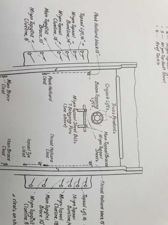

Re: Le plastique c'est fantastique (HMS Victory)
Au niveau du mât de misaine (p266-forecastle head)
Au niveau du grand mât (p 267- (quarter deck)
Au niveau du mât d'artimon (p 268- poop deck)
